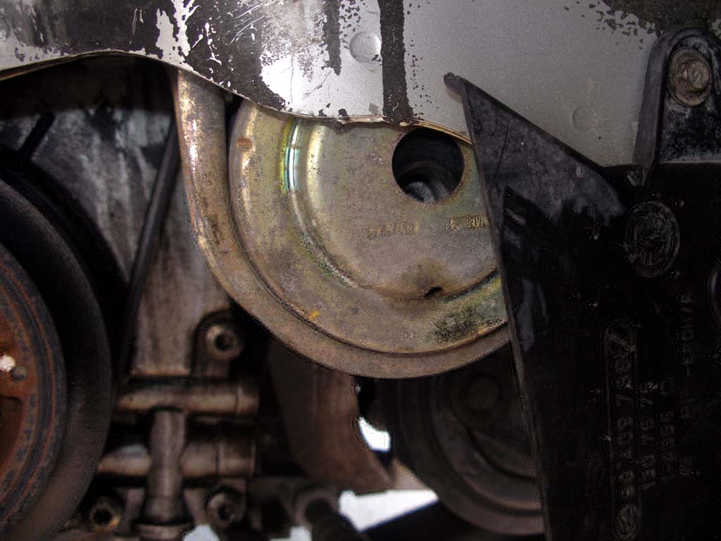

... collassato :O
Non riesco a trovare il post in cui ne pubblicai una foto, vorrei fare il confronto, continuo a pensare che non sia normale:

jpm ha scritto:... collassato :O
E' questo?
viewtopic.php?f=2&t=14367&p=262796&hili ... re#p262796
Re: Supporto motore destro...
Bingo, bravo Palla.
il confronto con quello nuovo denota effettivamente che il centro è "scentrato" di brutto.. penso che lo spessore di gomma si sia sgretolato e ormai appoggi sulla "culla" metallica.
#6 Messaggio da leggere da enzolin »
La gomma si secca e diventa fragile il liquido che c'è all'interno esce tutto e il supporto si sgonfia.
Magari come supporto funziona più o meno ancora ma la sue funzioni di ammortizzatore e antrivibrante di sicuro non le fa più
Nel mio il pernetto centrale aveva perfino cominciato a slabbrare la lamiera su cui si poggiava.
E' da cambiare!
In realtà sta a mezza altezza.. appena davanti alla ruota anteriore.. comunque lato distribuzione si, e comunque si.. è solo appoggiato sui suoi 3 supporti, non c'è il supporto superiore che lo tiene ulteriormente "ingabbiato".
Grazie a tutti delle risposte :)
In realtà, anche da nuovo sta parecchio basso.
Il mio vecchio era poggiato sulla gomma perché usurato, forato e senza olio.
Il problema non è tanto l'altezza ma il movimento laterale che non viene più smorzato a dovere.
