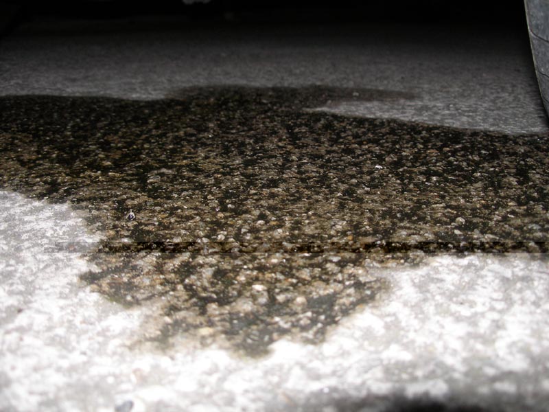

Re: 900NG Sensonic - Pozza d'olio durante spurgo frizione
L'ho lavata via con l'acqua corrente, non era olio ma liquido di raffreddamento :o(
Quando ho tolto il tubicino superiore della vaschetta l'ho lasciato penzoloni sotto il livello del liquido :sorry:
Ora però il guaio si è allargato :sad:

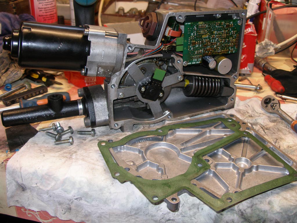

Questo è il mio "pedale della frizione", l'attuatore Sensonic:
sensonic smontato.jpg (121.48 KiB) Visto 973 volte
Non sono riuscito a metterlo in posizione "E" (frizione chiusa) e quando ho fatto lo spurgo mi si è riempito di olio idraulico :furios:
Mi tocca inondare il tutto con ravvivante elettrico e asciugare con cura :fainted:

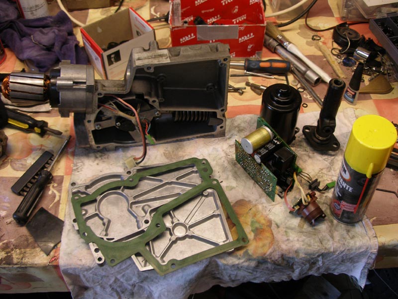

Ho chiamato il mio esperto di cambi Roberto Torrisi (SAABSONIA), sempre gentilissimo, che mi ha rassicurato sulla resistenza del cilindro alla misera pressione dell'aria compressa 8)
Pulito e lucidato... ve lo faccio vedere prima di chiuderlo.
sensonic montato da chiudere.jpg (169.47 KiB) Visto 962 volte
Non mi resta che montarlo, sperando che funzioni :pirate:
