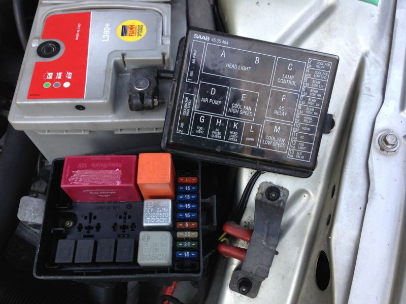

#12 Messaggio da leggere da autoeconomo »
Agostino, spero che la foto sia di aiuto
rele 9000.jpg (81.13 KiB) Visto 1452 volte
Re: 9000 CS - Luci anteriori non si spengono
Grazie Arpad, ma ....no, purtroppo questo non serve a capire la disposizione elettrica del circuito :sorry:
La stranezza (io purtroppo il wis per questo motore no ce l'ho) è che ti rimangono accese anche quando spegni l'auto.
Mi piacerebbe capire, elettricamente parlando (anche quando si è capito da chi dipende), il perche!!!
