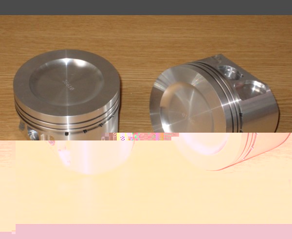

Te lo do con una sicurezza del 99%... il B202 ha i pistoni con la camera di scoppio "scavata" nel loro stesso cielo, i B2x5 e B2x5 successivi no (cioè: una leggera scalfatura ce l'hanno, ma sono proprio diversi...)
Che dice Natale?
Re: [C900] - Compatibilità pistoni
#4 Messaggio da leggere da gripen »
B202 piston.jpg (50.47 KiB) Visto 952 volte
Sono per elaborazioni ma rendono l'idea.
Oppure... vuoi montare quelli del B205 per aumentare il rapporto di compressione? :O
