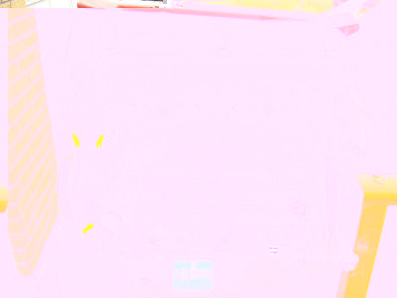

Il codice del tappo è quello.
Questo è un 204
e questo dovrebbe essere il 205 (il tuo) come puoi notare il tappo sul monoblocco (lato scarico) è solo quello
