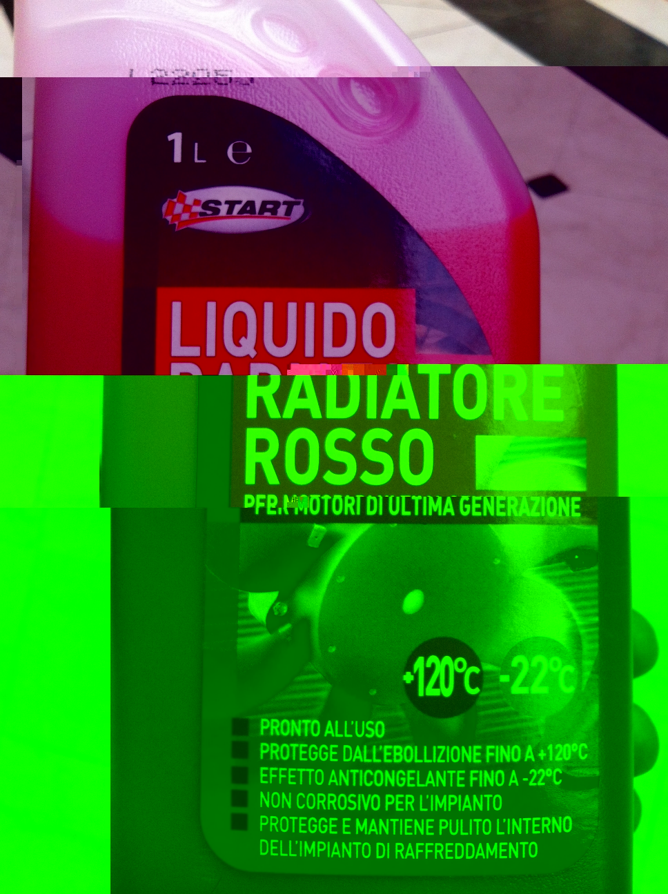

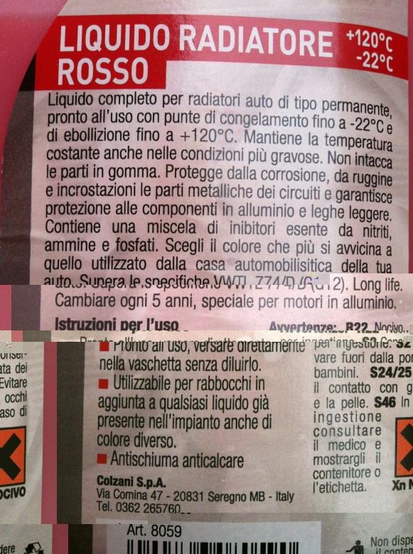

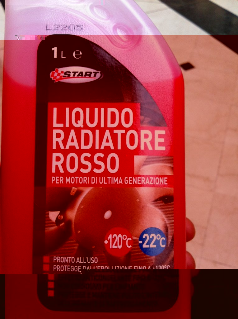

All'Iper per l'iperbolica cifra di 2,50 euro ho trovato questo, dice anche di rabboccare senza diluire.
Che dite, meglio l'acqua ?

Per me va più che bene
