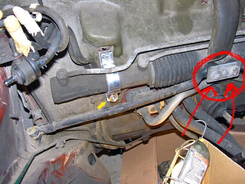

Ieri all'ultima seduta in officina il meccanico ha scoperto da dove provengono le vibrazioni che avverto a volte sui fondi sconnessi a bassa velocita', la scatola guida ha un po di gioco nei due punti dove sono ancorati i due bracci nel punto evidenziato in foto, vorrei sapere se in quei due snodi ci sono delle boccole, guarnizioni, gommini o qualcosa del genere che si possano sostituire facilmente sbullonando i due braccetti senza dover necessariamente smontare tutta la scatola guida che è un bel casino di lavoro eliminando cosi' le vibrazioni. Thanks :)

I bracci dello sterzo sono dotati essi stessi di boccola incorporata. Basta sostituire quelli, la scatola guida non la devi smontare.
Taliaferro vende anche i powerflex per quel punto... mi pare che Pietro7 li avesse comprati.
