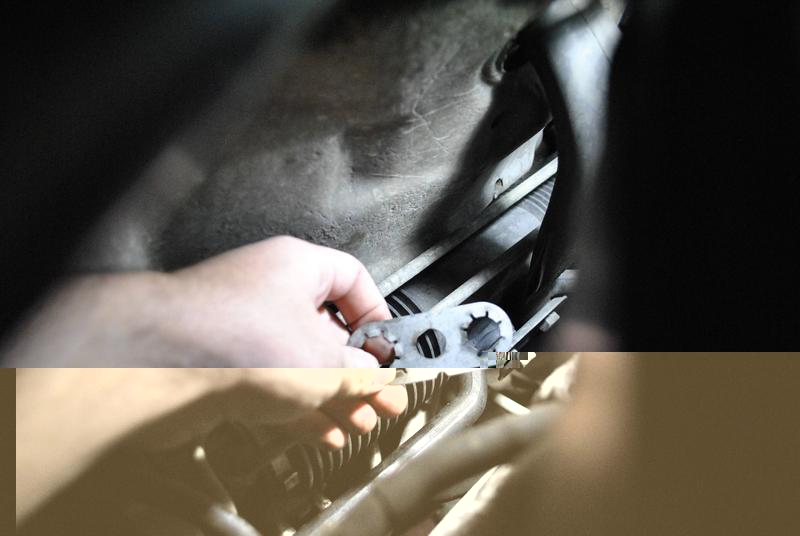

Cambiate le boccole, una stupidata.
Tolto lo sfiato del filtro abitacolo (quello in gomma che raccoglie le foglie)
Svitato i due bulloni centrali che tengono le boccole in sede
Tolto la piastrina che funge da rondella
Tagliato i due lati delle boccole per poterle sfilare
sfilato le due boccole
pulito le sedi e la pastrina
inserito prima le due metà delle nuove boccole e poi l'altra metà.
Adesso lo sterzo é molto più diretto di prima, non si sentono rumori, da fermo fatica di più a sterzare ma appena in movimento si sente che lo sterzo è più solido.
Forse perché era proprio ora di cambiarle quelle boccole di gomma anzi gelatina.
Modifica che fa a chiudere la prima parte di upgrade al mio avantreno dopo aver installato Koni gialli, braccetti, completi di powerflex, tiranti stabilizzatrice, barra rinforzo inferiore, dischi, pastiglie. Le vibrazioni della scocca si sono ridotte molto e rispetto a prima é un'altra macchina.
