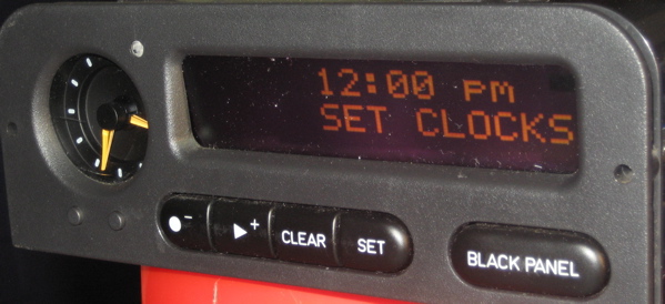

Sulla cabrio avevo il SID 2, sulla Aero c'è il 3 che vedi in foto

Ma alla fine quali informazioni aggiuntive ti dà?

Distanza della meta, velocita' media, tempo rimanente per raggiungere la meta, puoi impistare un limite di velocita'e l'allarme ti avvisa al superamento dello stesso + altre sciocchezze ... insomma tutte minkiate inutili ...
Stasera ti posto la pagina del manuale cosi' vedi tutte le differenze nel dettaglio
