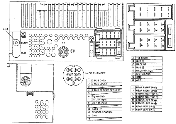

Sto sostituendo l'autoradio originale con quella modificata con l'ingresso aux per lettore MP3 ed uscita pre-out per l'amplificatore del sub , vorrei provare il tutto ma guardando lo schema dell'autoradio mi sorge un dubbio...da quale pin prelevare il consenso dell'accensione dell'amplificatore esterno che pilota il sub ? :o(
Un'altra domanda...vorrei eliminare l'antenna originale che non funziona bene utilizzandone una amplificata di quelle che si applicano sul parabrezza, per alimentarla usero' sempre il segnale del pin "F" MOTOR ANT. giusto ?
Qui in allegato lo schema dell'autoradio.

Marco ma che autoradio è questo?

Quella di serie.

Secondo me G (massa) ed H (positivo a comando) per entrambi (ampli e antenna amplificata) .

Se vuoi essere sicuro verifica la presenza del positivo (su quella morsettiera) con autoradio spento e con autoradio acceso.
