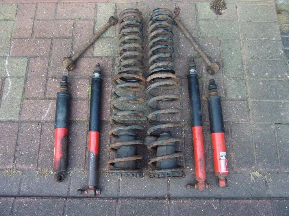

Spulciando su e-bay ho notato questa inserzione, a guardarli sembrano identici a quelli che sono montati sulla mia classic, parte superiore del tubo nera, parte inferiore rossa....

Re: Ammortizzatori c900EP cabriolet 1991
Vedi rosso pensa a KONI
http://konimarket.com/collections/saab/ ... front-2559
Ora i koni "red line" io li ho trovati pero' tutti neri....
saluti.
saluti.

Oggi durante il cambio gomme ho avuto modo di vedere guardare per bene gli ammortizzatori della mia c900, ebbene sono Koni e per di piu' regolabili. sull'etichetta e' scritto chiaramente "NOT OPEN" quindi mi sembra di capire al volo che non si possono rigenerare . Ora gli anteriori stanno bene, i posteriori risultano parecchio flosci, l'auto rimbalza un bel po, nella marcia normale non si avvertono scompensi ma ad andature allegre si sente eccome. Pensavo che magari anziche' essere completamente scarichi possano essere si usurati ma regolati sulla massima morbidezza, considerando che dietro ho anche la bombola del gpl che ha il suo bel peso.......pensate sia plausibile come ipotesi ?
