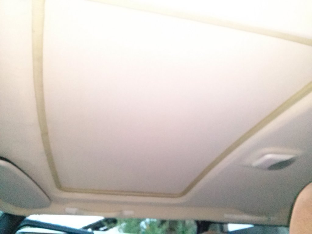

Io ho fatto lo stesso lavoro ma non ho rifatto il tettino come l'originale ma ho sagomato alla perfezione una sottile lamina zincata da 0,4mm(un foglio lamiera da stampa) ho incollato il tessuto su di essa e poi il tutto incollato alla parte inferiore metallica del tetto,di seguito il lembo di stoffa lasciato lungo l'ho ritorto dentro la battuta tra tetto superiore e scatolato inferiore.
Insomma ho fatto come sono attaccati i tettucci attuali senza il grosso rischio di perdite di acqua
Valutate voi il risultato

risultato direi ottimo! complimenti
Saab 900 turbo aero 175 cv (126kw) 1986
- Messaggi: 15619
Re: C900 Coupè: smontare cielo, rivestimento montanti poster
Direi che è una soluzione intelligente

E' una soluzione talmente intelligente che normalmente i tettucci sono proprio fatti così, ovvero con una lamina metallica ad incastro che supporta il rivestimento..Solo Saab poteva essere "più intelligente" degli altri ed inventarsi un sistema astruso come quello...vinsempre ha scritto:Direi che è una soluzione intelligente

Mi sono fatto dare un pezzo di lamina da un litografo,per sicurezza me ne sono fatti dare due pezzi,uno lo avrei ancora ma non so se riesci a venirlo a prendere a Piacenza.
L'ho incollata solo alla parte sporgente,che è comunque piana,usando un collante apposito per metalli,dovresti facilmente trovarlo nei vari fai da te

grazie mille Furano, se ho occasione di passare da Piacenza ti faccio un fischio! La tua è una soluzione intelligente che mi piace molto anche perchè in questo modo in rivestimento resta sempre perfettamente tirato. sei riuscito quindi a fare il lavoro senza smontare il tetto apribile? (ho un po' di che a smontarlo perchè ho paura che si rompa qualcosa....)

Si,non l'ho smontato,il mio dubbio era che poi perdessero le tenute ed entrasse acqua
