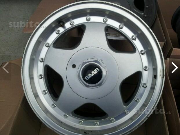

Questi cerchi da 15' "Saab" sono originali oppure no?
Cerchi da 15'
http://www.subito.it/accessori-auto/cer ... 973014.htm
Il testo dell'annuincio recita:
Vendo 4 cerchi da 15 pollici per Saab 9000 e 900 cerchi usati ma in ottime condizioni misure 7x15 Et 30.

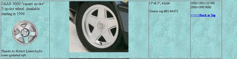

mi sembrano abbastanza rari......non sono neanche censiti nella pagina: http://jpowell.tripod.com/saab-wheels/index.html :neutral:
Re: CERCHI 15"
Sicuro siano originali?
Re: CERCHI 15"
Beh, attendiamo gli esperti :8

15" con canale da 7"? E che cavolo di gomme ci monti? Le 245? Non le montano ne le 900 ne le 9000 mi pare...
Re: CERCHI 15"
Il dubbio mi nasce perché fan troppo german style
Re: Questi cerchi da 15' "Saab" sono originali oppure no?
Ho diciso l'argomento, così possiamo affrontare il dilemma e togierci ogni dubbio.
Ho aggiunto anche le foto, a futura memoria :)

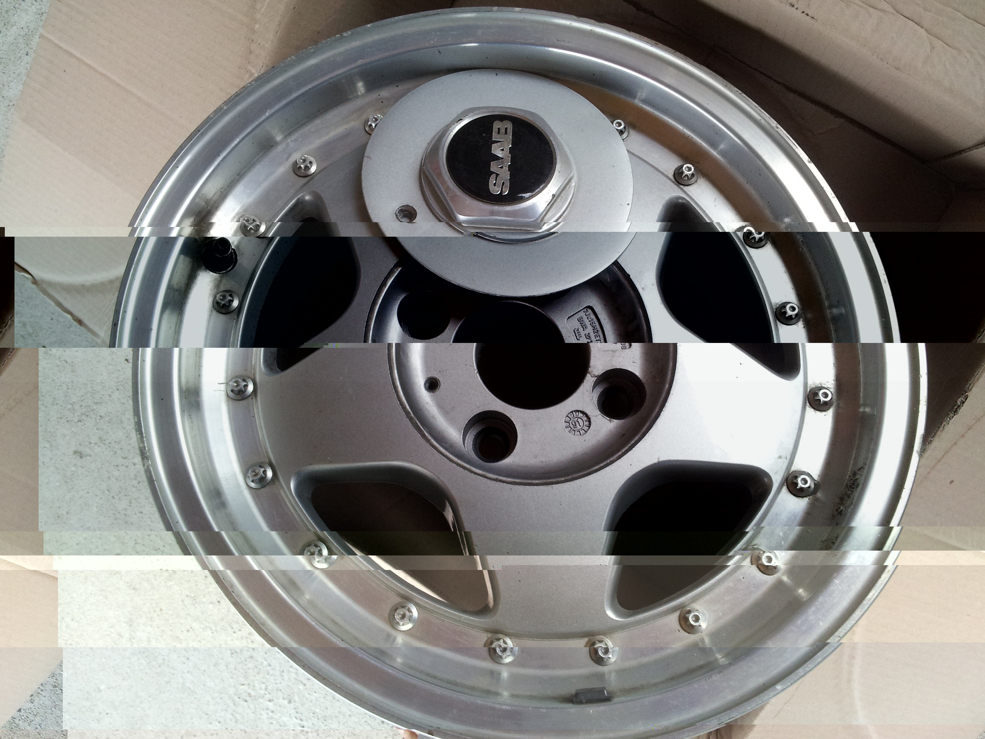

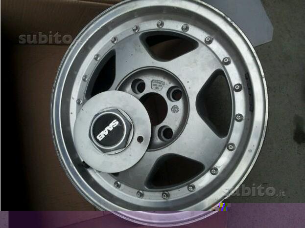

Nel frattempo mi è arrivata una email dal venditore (al quale avevo scritto chiedendo se fossero originali ed eventualmente se poteva mandarmi il P/N stampato sui cerchi), e mi ha mandato una email di risposta (che riporto) con due foto:
Salve i cerchi erano montati su saab 9000 da quando l'ho acquistata presumo siano originali le mando la foto.
Quindi, visto che manca una qualche indicazione di P/N (sennò presumo me l'avrebbe mandata), direi che potrebbero NON essere originali :)
O no? :8

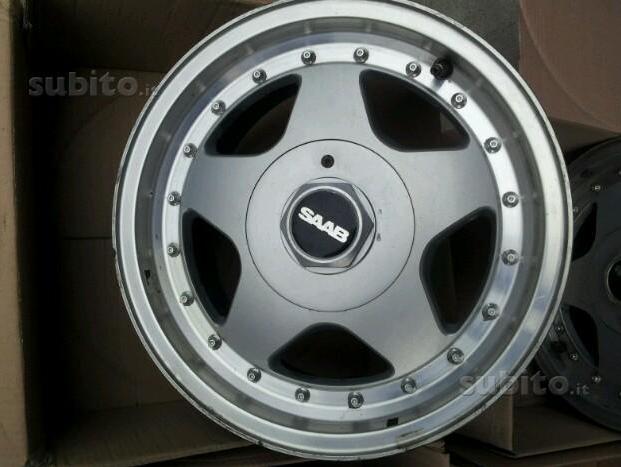

Beh direi che sono dei "BWA wheel".
dovrebbero essere canadesi
Ah ok, non li conoscevo :)
allora in definitiva, sono stati solo "adattati" i centercaps.......però sembrano adattati molto bene :)

quelle viti a vista da cerchi componibili non mi sembrano molto Saab. Comunque oggi guardo sui cataloghi accessori che ho a casa...

Sul catalogo accessori c'era un modello molto simile da 7x15" ma non scomponibile.
Questo non è originale.
Intendi questo? (6x15)
Non lasciatevi ingannare, quelli sono stemmi resinati attaccati al posto di quelli originali.
Un po come ho fatto io sui miei. :)
Desert, se vedi il post precedente a tuo, vi era un modello che montava esattamente lo stesso centercaps :)

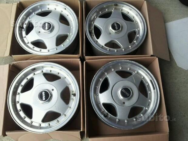

Sul catalogo sono indicati da 7x15"
Aero93 ha scritto:Beh direi che sono dei "BWA wheel".
Io ho scoperto che la ditta è italiana: BWA-Benzoni, Valsecchi, Valentini, Arrigoni
Produzione cerchi, ma negli anni ottanta riforniva i cerchi OEM del gruppo Fiat

Accidenti! Hai ragione Gripen! Allora l'errore è di JPowell :))

Per gli interessati sono cerchi rari... Prodotti da ditta esterna per Saab....
Sono in vendita da un po' ad un prezzo interessante.... Ma troppo larghi per una 900classic IMHO
Quindi son originali!
Son rari perché della Bwa si trova ben poco in giro?
