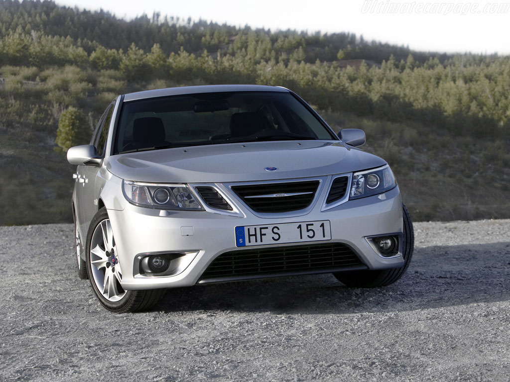

Ciao ragazzi,
Guardando questa immagine dell'EPC (nn ho l'EPC vero e proprio sotto mano) non mi è ben chiaro se la griglia inferiore del paraurti frontale sia intercambiabile oppure no.
Il paraurti in se è identico tra Aero, Turbo-X e Vector, al di la degli inserti ?
La griglia (n°9/9A) è installabile a scelta volendo? Più precisamente, la griglia della Aero o della Turbo-X è installabile sul paraurti della Vector ?
Qualcuno l'ha già fatto ?
Re: 9-3NG - Griglia paraurti Vector/Aero/TX intercambiabili
A vedere le foto però sono diversi quelli di Vector e Aero/TX (mentre queste ultime due dovrebbero averlo uguale).
Quello Vector ha il labbro inferiore che è un tutt'uno col paraurti, mentre Aero e TX non hanno il labbro inferiore facente parte dello stampo del paraurti, ma è parte dell'inserto in plastica della griglia.
Quindi sul paraurti Vector si può montare solo la griglia Vector, giusto ?
#3 Messaggio da leggere da Luspreck »
Dalla foto anche quello della TX sembra avere il labbro diverso da quello Aero, comunque si confermo che quello dell'Aero ha il labbro nella mascherina di plastica e non nel paraurti. Ho l'auto proprio fuori dall'ufficio :)
#4 Messaggio da leggere da lsd227 »
Secondo me si possono intercambiare tutti sarebbe stupido (lato produzione) produrre paraurti diversi
Io ricordo che il paraurti TX è diverso da quello Aero......con tutto quello che ne consegue
Sono tutti e tre diversi uno dall'altro
In effetti riguardando bene l'EPC i paraurti hanno tre codici diversi... che assurdità, considerando il risultato estetico così simile.. :neutral:
Va beh, pazienza, rimetterò la sua griglia 9 e amen. :naive:
#9 Messaggio da leggere da MarcoMaxi »
Possa confermare che sono tutti e 3 diversi. Le uniche cose uguali sono le tre griglie superiori e i fendinebbia (solo i fendi, non le cornici).
MarcoMaxi ha scritto:Le uniche cose uguali sono le tre griglie superiori............
Se vogliamo fare i pignoletti, neanche tanto (quelle della TX sono brunite) :)
Marco ha parlato delle griglie non delle cornici delle griglie ...
MarcoMaxi ha scritto: ↑
martedì 10 marzo 2015, 13:27
Riesumo questo topic per chiedere un chiarimento:
Le cornici dei fendi Vector e Aero sono diverse, ma... intercambiabili?
E' possibile montare le cornici cromate di una Aero sul paraurti Vector? Il "vano fendinebbia" è uguale, ha la stessa sagoma, ci salgono?
Re: 9-3NG - Griglia paraurti Vector/Aero/TX intercambiabili ?
MI risposi da solo tempo fa, a occhio l'alloggiamento non ha la stessa forma.
E invece il labbro inferiore della Turbo-X su un paraurti Vector ci va...? :vilain: e come ci starebbe? Qualcuno di voi si è mai imbattuto in qualche foto di qualcuno che abbia fatto questa operazione? Non riesco a trovare nulla io..

Comunque pare che si possa fare senza problemi a detta del nostro caro amico Forletto. 8)
