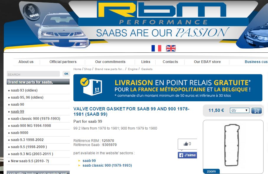

A causa di un'abbondante perdita d'olio, devo sostituire la guarnizione del coperchio punterie, ma, considerato che in Saab ovviamente non è reperibile, devo rimediarla online.
Sapreste indicarmi cosa devo cercare esattamente? Ho provato a inserire, come chiave di ricerca, i termini "tappets gasket" ma senza risultati soddisfacenti. Su Skandix, inoltre, ci sono una miriade di guarnizioni che assomigliano, nella forma, a quella che cerco...il che rende ancora più complessa la ricerca.
L'auto è una 99 Turbo del 1978.
Grazie ragazzi :)

Re: 99T - Guarnizione coperchio punterie
Ciao Ale,
secondo me tu stai cercando questa ...... :)) :)) :))
Qui puoi comprarla:
http://www.rbmperformance.com/lng_EN_sr ... -1981.html
Controlla, perche ne fanno due modelli, ad ogni modo li trovi entrambe.
Il codice della tua guarnizione dovrebbe essere 9305970

Stando al Model Year dovrei prendere proprio quello che mi hai suggerito tu perchè le altre tre guarnizioni non dovrebbero essere adatte. A meno che, quando la 99 è stata a suo tempo restaurata, fu installato un coperchio punterie di un altro Model Year, ma non credo...
Intanto, per evitare problemi con RBM Performance, provo a cercare sul web in base al part number. Vi tengo aggiornati... :)

#8 Messaggio da leggere da legio »
Per sicurezza l'ho preso da Skandix, che non mi ha mai dato problemi...anche se costa qualche euro in più... :)

#9 Messaggio da leggere da legio »
Arrivato in un paio di giorni dalla Germania e montato! Segnalazione esatta, come al solito! :)
