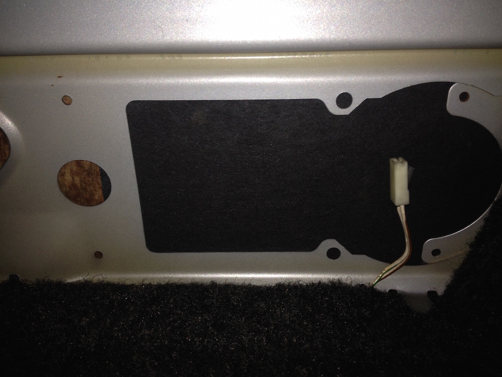

Scusate, non mi direte che anche nel posteriore devo installare delle casse circolari da 10 cm?
Sul web ho letto che andrebbero delle ellittiche da 4 X 6 pollici, ma non mi sembra ci sia la predisposizione per fissarle.
Anche voi avete una predisposizione così?
Cosa ci avete installato e soprattutto come si montano?
Si deve smontare il rivestimento superiore dove c'è la griglia?
Grazie

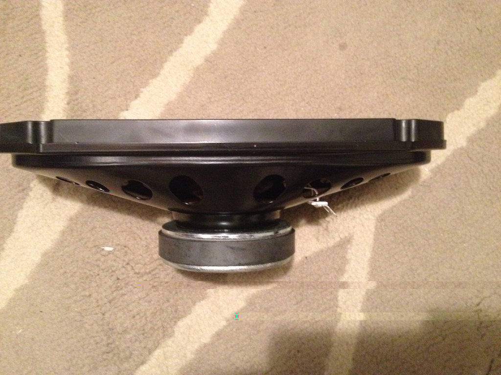

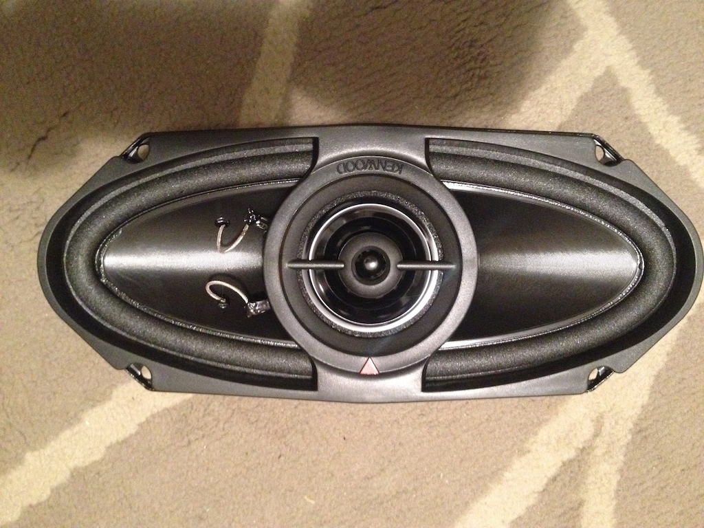

Alla fine ho preso questi, vediamo se ci stanno come dicono.
Una domanda, come faccio a capire se gli altoparlanti anteriori li ho collegati correttamente? Cioè se ho messo il negativo nel negativo ed il positivo nel positivo?
In questa scatola ci sono anche i cavi e vedo che il cavo con la riga si collega positivo, io ho sempre pensato che fosse il negativo e quindi ho collegato il cavo dell'auto con la riga al negativo degli altoparlanti!

Altoparlanti posteriori 4 X 10 montati ... Tutta una altra musica! Anche perché per quelli anteriori avevo invertito positivo e negativo!

Ho smontato(dal baule e senza smontare la parte grigliatasuperiore a vista) le casse posteriori. (Fissate solo con due viti avvitate dal basso verso l alto)
Mi sono rimasti in mano pezzi di spugna.
Adesso vorrei cambiarle con due casse nuove ma mi chiedo cosa fare a parte fissarle alla carrozzeria con delle viti. Quella parte di spugna la dovrei sostituire? Chi mi venderebbe le casse suggerisce di rimuovere tutta la spugna e di sigillare le casse..ma non ho idea di cosa si intenda per sigillare le casse. Qualcuno del gruppo ha sostituito le due casse ovali posteriori e potrebbe indicare cosa ha fatto di preciso oltre alla sostituzione delle casse? Magari qualche foto se possibile. Grazie

Ciao, io non mi ricordo come le ho montate, ma non mi sembra di ricordare di avere avuto problemi con quelle ellittiche. E' passato tanto e l'auto non l'ho più
