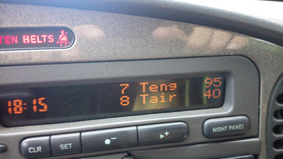

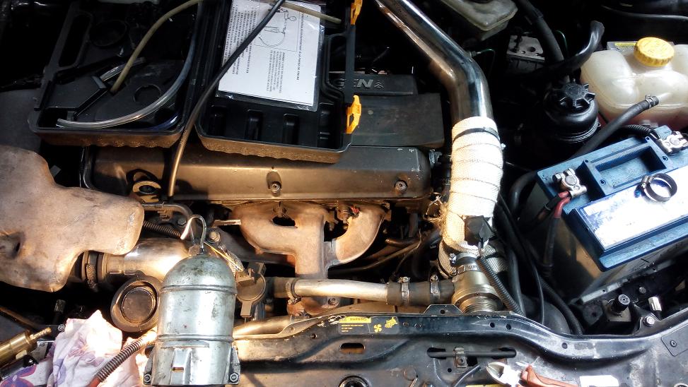

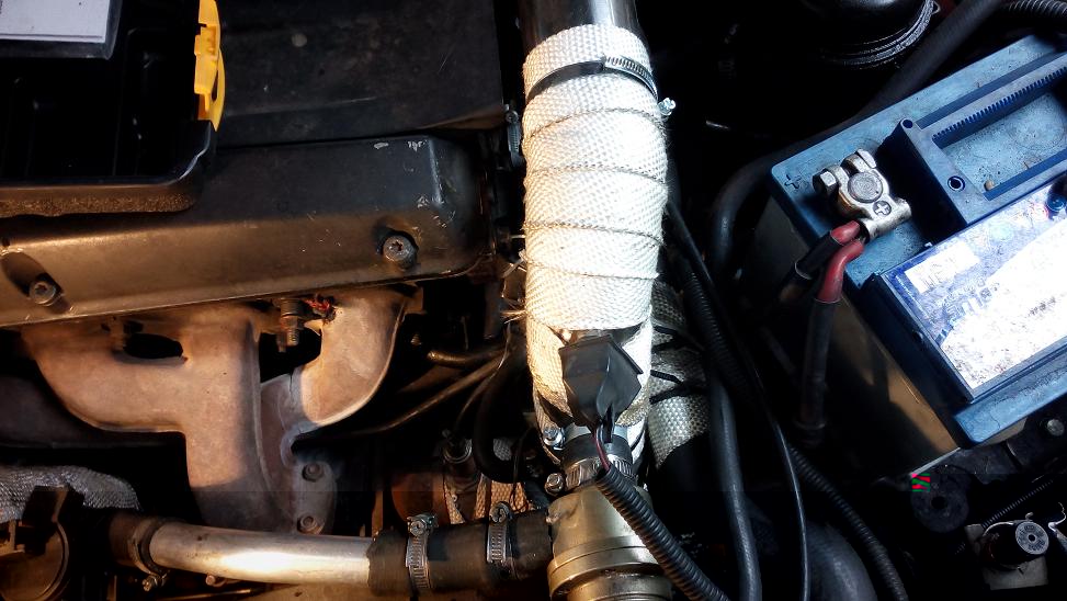

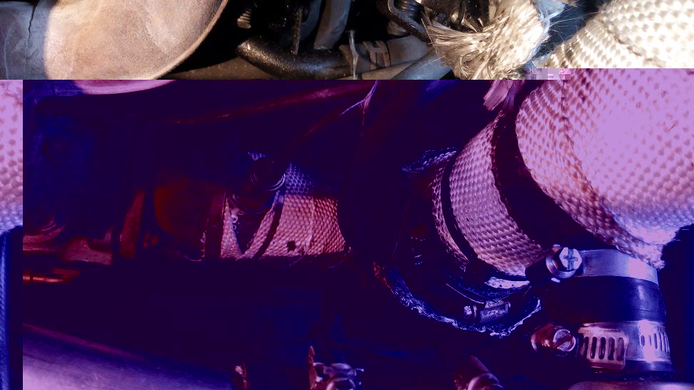

Era tempo che volevo farlo ...il vano motore della VIGGEN zona turbina è sempre infuocato e d estate soprattutto a bassa velocità la temperatura in uscita dell intercooler si innalzava esageratamente con peggioramento di rendimento e prestazioni....ieri dopo il trattamento di "fasciatura "la situazione è migliorata drasticamente..... In città con 29/30 gradi la temperatura turbo rimaneva intorno ai 40 gradi.....ottimamente direi ....

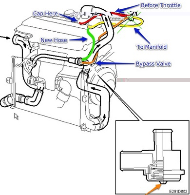

Vedo che hai la BCV Forge anche tu, ed anche tu l'hai montata girata, per caso hai anche il bypass su i collegamenti della BCV, come da schema allegato ? Io ho provato ma non ho sentito granché differenza a livello di risposta del Turbo.
Beppe
PS: che molla hai montato nella BCV ?

Si si l ho bypassato....anche perche mi si ruppe l elettrovalvola e ruppi la turbina....la molla...mi sembra rossa....cmq la più dura!!!
