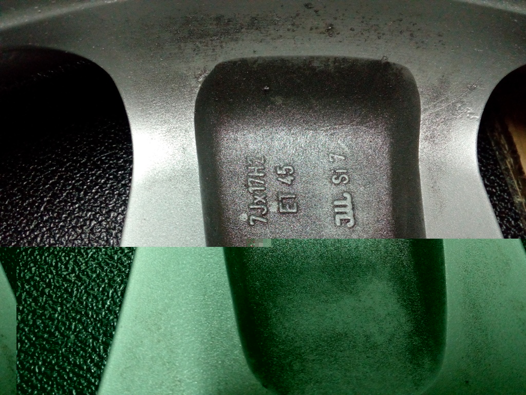

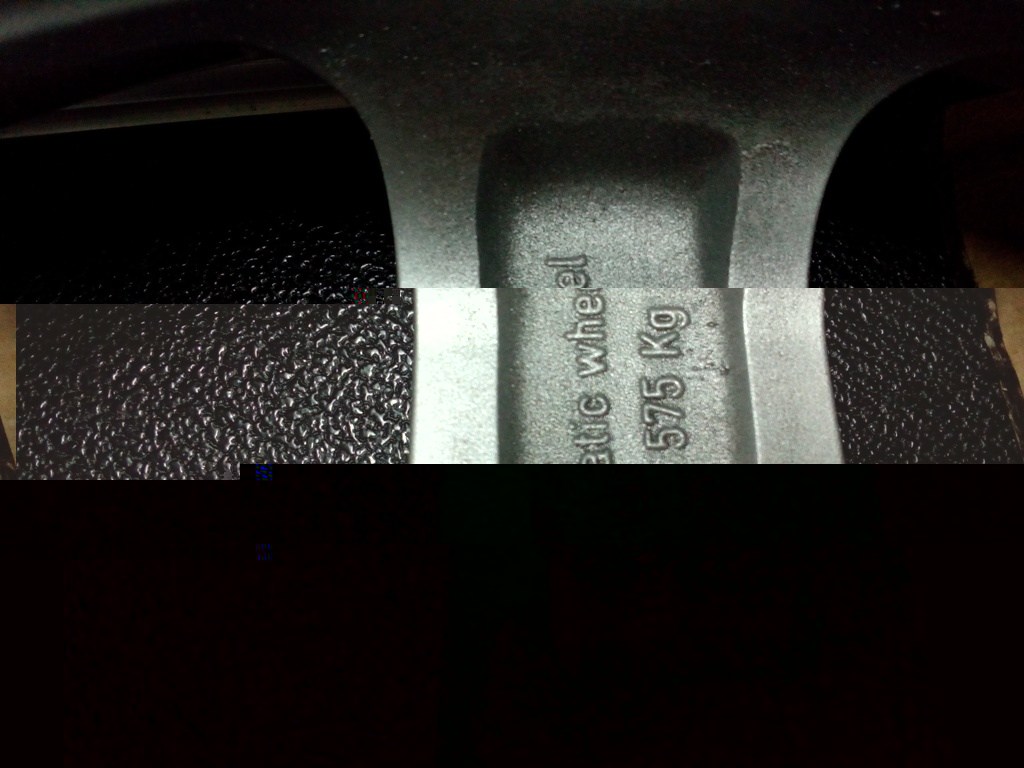

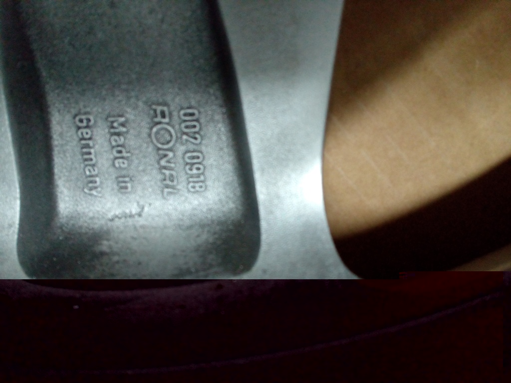

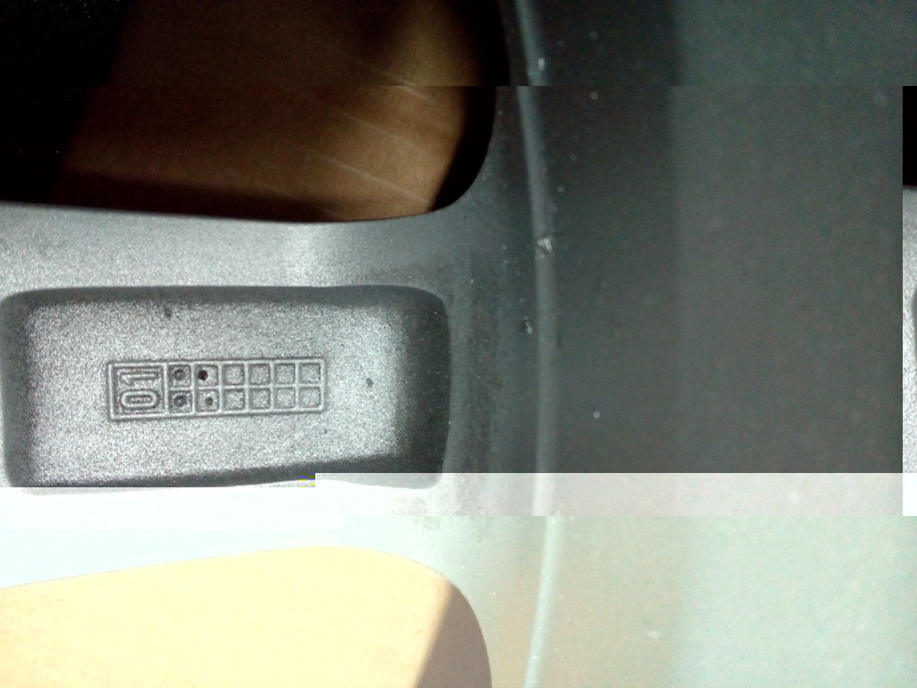

Ciao a tutti sto per montare i cerchi da 17 ALU 36 sulla 9.3 e per farmeli omologare dovrei farmi fare la dichiarazione di montaggio a regola d'arte dal mio gommista piuttosto che farmi rilasciare il nulla osta visto che sembra non sia piu' obbligatorio con la nuova normativa....ma...sul modulo va indicato il numero di omologazione dei cerchi e nel mio caso quale sarebbe di tutti questi che trovo stampigliati all'interno dei miei cerchioni che sono dei RONAL originali SAAB ? A me sembrano quelli riportati nella prima foto sopra alla scritta RONAL , ma potrebbero anche essere numeri relativi al codice prodotto della RONAL stessa

Non credo sia qualcuno di questi

E dove lo trovo secondo te sto benedetto codice ?

Eh...... bella domanda!

Io metterei il part number
- Messaggi: 19798
Re: Codici di omologazione cerchi in lega quali sono ?
Guarda i momo sono omolagati ECE ed il numero di omologazione è preceduto sempre dalla lettera E.
Non vorrei che fosse, come dire, una sorta di standard. Emettendo il part number magari trovi l'addetto che legge la pratica e che ne capisce e magari gliela rigetta.
Io proverei a scrivere direttamente a ronal.
Marco sicuro che non c'è qualche altro numero o lettera nasconta da qualche parte?

Mi sembra proprio di no, domani comunque faccio una ulteriore verifica. Intanto scendo in cantina a controllare i vecchi cerchi della c900 per vedere se magari c'è qualche altro codice stanpigliato sulla parte interna del canale oltre che sulla parte interna delle razze...
