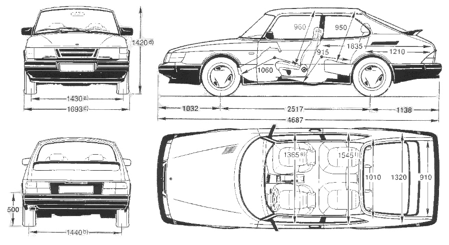

Cari tutti, sono riuscito a compilare vari voci del libretto per la certificazione ASI, ho ancora qualche dubbio riguardo le seguenti voci
- sbalzo anteriore
- sbalzo posteriore
- carreggiata per ogni asse
- il mio calcolo e´
- sbalzo anteriore m 1.05
- sbalzo posteriore m 1.12
- carreggiata per ogni asse ? (cosa s´intende nello specifico)
Ringarzio anticipatamente se potete verificare i miei dati e nel caso siano inesatti chiedo gentilmente di fornirmente di corretti.
.. si sa mai che riesco ad inoltrare questa pratica ! :inpain:
grazie
c900 `92
Re: Info Libretto Uso e Manutenzione per certificazione ASI
#5 Messaggio da leggere da gripen »
Qui c'è tutto! :)
Sbalzi: 1032 ant. - 1138 post.
Carreggiate: 1430 ant. - 1440 post.
