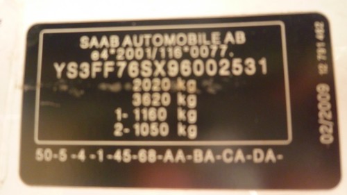

9-3 b207 L CABRIO TARGHETTA PORTA
Chiedo come decifrare la targhetta posta sulla porta montante anteriore lato guida

Per la targhetta porta puoi :
- Far riferimento a questo topic
http://forum.saabwayclub.it/viewtopic.p ... etta+porta
- oppure postare una foto della targhetta e ti decodifico io, appena la posti, il tipo di dischi che monti

ecco la targhetta
- T2.jpg (28.56 KiB) Visto 12028 volte
- Messaggi: 19802
Re: 9.3 B207L my09 cabrio - Dimensione dischi freni
Bene, la prima coppia di lettere, nel tuo caso AA indica il tipo di disco anteriore usato su quest'auto, ovvero:
diametro 285mm - spessore 25mm
la seconda coppia di lettere, la sigla BA, indica i dischi posteriori, nel tuo caso:
diametro 278mm - spessore 12mm
Spero d'essere stato chiaro.

chiedo se posso.... le altre sigle numeri e coppie di lettere cosa significano
grazie mille
grazie mille
- Messaggi: 19802
Si riferiscono al tipo di sospensioni e al tipo di ceppo freni.
