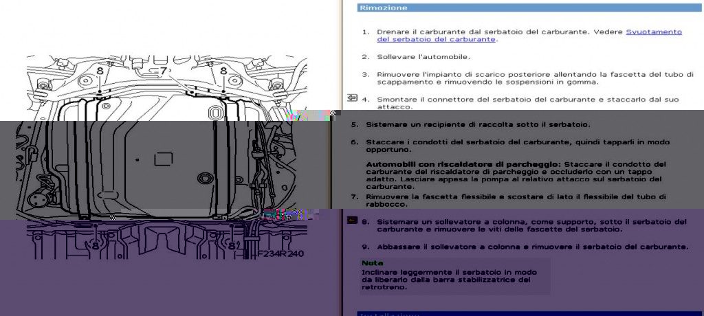

Ciao Andrea, più tardi ti posto una guida illustrata.
- Messaggi: 19817
Re: 9-3NG Sh Tid (o TTid) - Smontaggio, per pulitura, serbat
Ecco.
Presta attenzione che è una operazione delicata.
