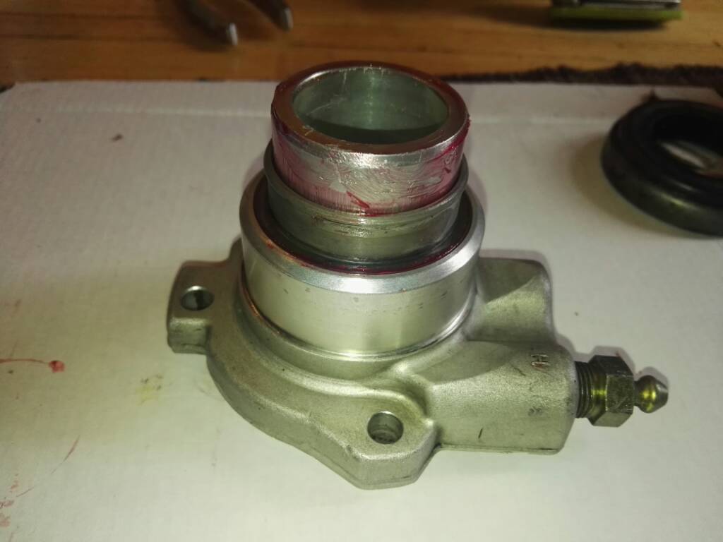

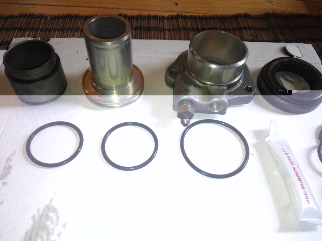

Grazie infinite Saabato, ho usato questa mattina presto il metodo che hai indicato, e con molta pazienza ha funzionato. Faticosamente con scalpellino e martelletto sono riuscito a inserire il benedetto spessore e a estrarre frizione e pompa. La pompa per curiosità e avendo gli o ring per la revisione l'ho smontata e ripulita. Guardate che bella adesso... come nuova con pochi euro.

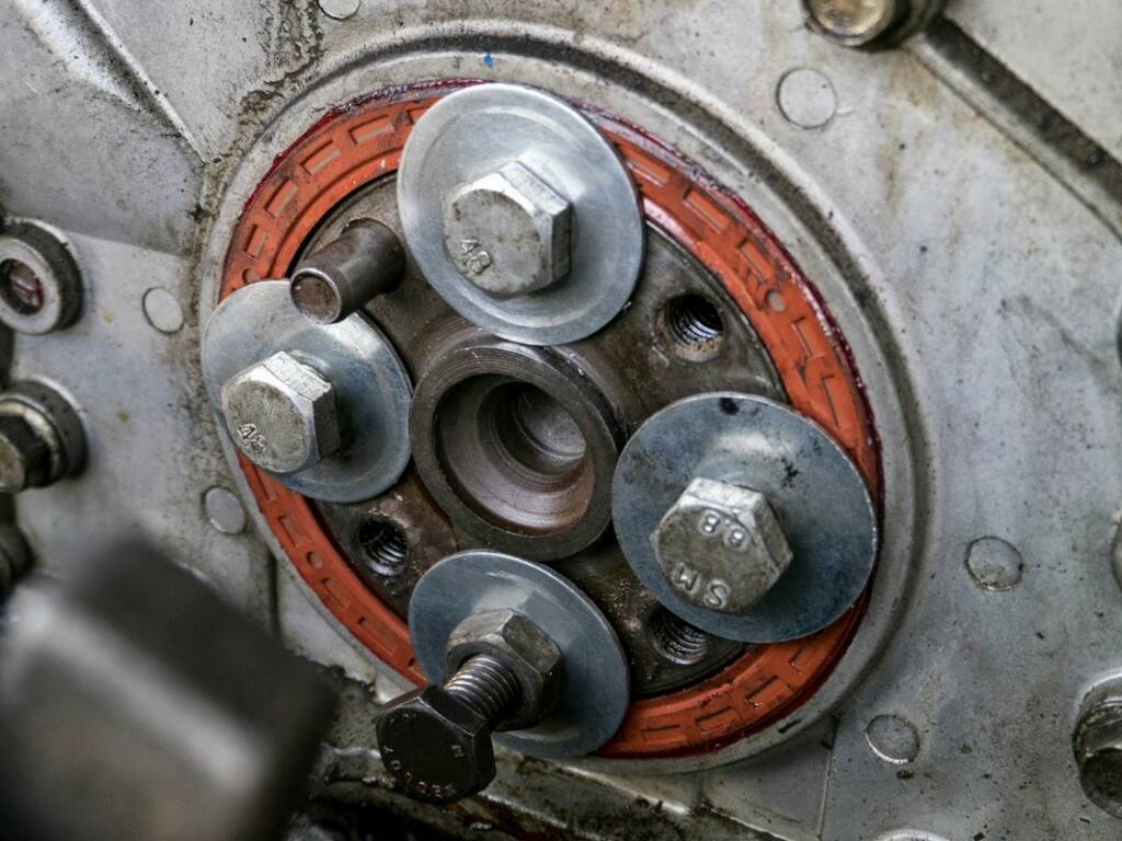

Provato... il metodo con rondelle ma come si vede anche dalle foto non funzionano ad hoc perché qualcuna tocca male rispetto alle altre. Sostanzialmente potresti usare il metodo classico del martello...Per il paraolio dell' alberino sul cambio, si deve scaldarlo, meglio con una pistola termica altrimenti con il phon... quando si ammorbidisce e l'alluminio si dilata con il cacciavite esce.

Solo con le rondelle non si mette il paraolio in posizione corretta al "liscio"del Carter motore.
http://www.saabcentral.com/forums/showt ... 858#/enter
Cercando semplicemente rear main seal tool Saab c900
..... penso di aver trovato tutte le risposte senza scrivere niente.
