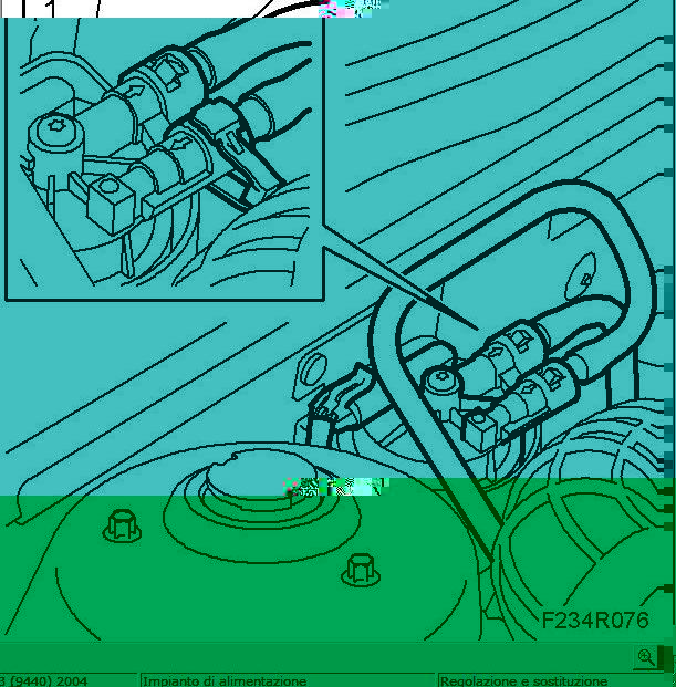

- vincz
- Messaggi: 1842
Re: 9-3ng 2.2tdi Problema accensione avaria blocca sterzo
I tubi sono questi, in quello centrale il gasolio passa dal filtro al motore, in quello sotto dal serbatoio arriva al filtro. Come vedi non c'è nessuna pompetta di adescamento.
Se da te invece c'è, ti consiglio di premerla più volte finché rimane schiacciata, perchè è il segnale che l'aria è uscita
