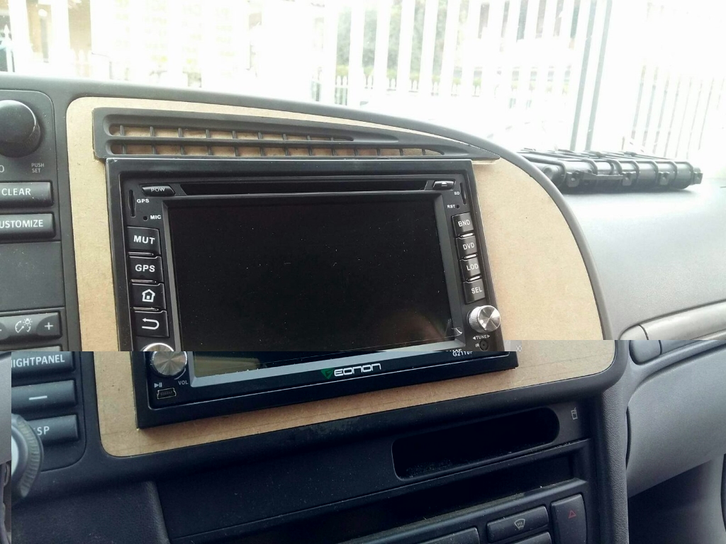

buona sera a tutti ..
questa e un anteprima del lavoro che mi stanno facendo...purtroppo ce stato un fraintendimento ,
gli avevo chiesto di usare la griglia tagliandola 2,3 cm in profondità e riposizionarla nel suo alloggio. poi avrebbe dovuto
fare la mascherina.
ora la sta rifacendo senza griglia e verrà tutta liscia con due porte usb a dx della mascherina..

- Messaggi: 19817
Re: dettaglio cavi icm2 saab 9.3 sport hatch 150cv vettore 2006
Aspetto il di vedere il lavoro finito.
Però se vuoi che sia sincero.......non mi piace

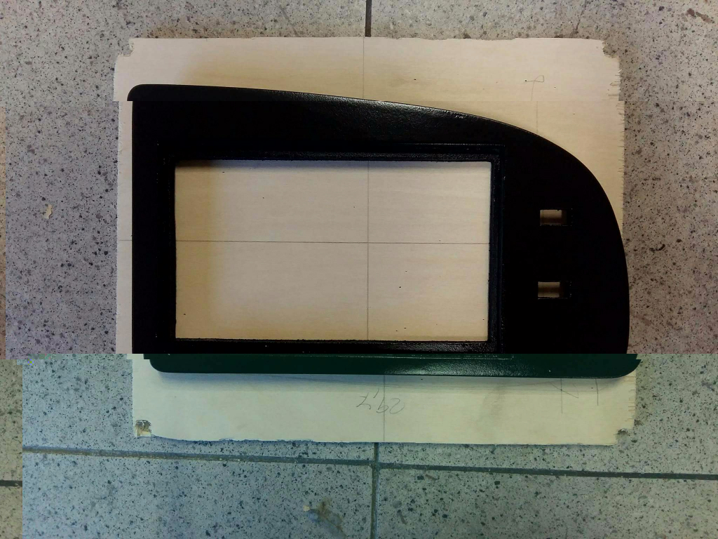

Questa è la nuova mascherina..manca solo la vernice.
Lunedì ritiro la macchina.

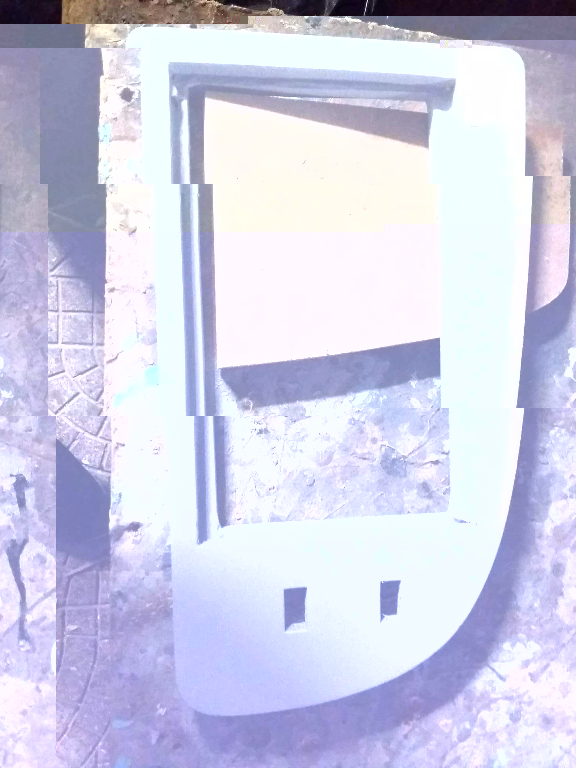

andrea7878
- Messaggi: 136
- Iscritto il: sabato 27 febbraio 2016, 16:17
Oggi mi ha inviato la foto della mascherina finita...ma la vernice nera opaca non rispecchia come dovrebbe sul legno... perciò mi ha detto che la rifà da capo e mi mette la pelle opaca simili cruscotto... un giorno in più di attesa...
Speriamo bene...
Speriamo bene...

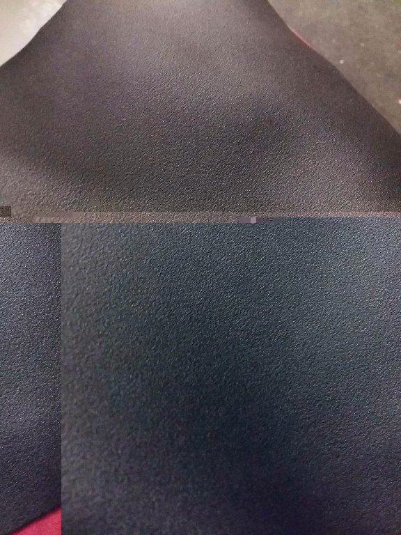

Questa è la pellami che metterà...
- received_1593148890979031.jpeg (421.83 KiB) Visto 8885 volte
