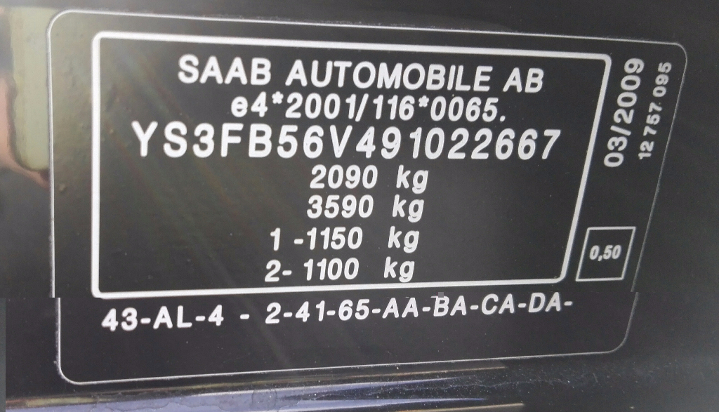

Buongiorno amici allego la foto della targhetta. Poi se cortesemente mi potete spiegare il contenuto della targhetta oppure ditemi dove posso trovare le spiegazione.... grazie

I dischi freno anteriori (codice AA) sono i 285mm, spessore 25mm: p/n 93 171 497 (singolo pezzo)
I dischi freno posteriori (codice BA) sono i 278mm. spessore 12mm: p/n 12 762 290 (singolo pezzo)
Pasticche anteriori 93 188 112 o 93 185 751
Pasticche posteriori 93 190 338
Chiedi sempre conferma in Saab per l'esattezza dei ricambi.
