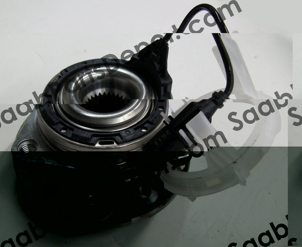

A seguito di richiesta del socio " " pubblico la procedura per la sostituzione del mozzo/cuscinetto ruota anteriore.
Spero sia utili a chiunque voglia trarne informazioni.
Il mozzo ed il cuscinetto sono solidali e venduti come un unico ricambio ( :$ :$ )
la procedura:
Questo è il ricambio:
Il suo costo in Saab, ad oggi è di circa 350 euri ivato.

Davvero mozzo e cuscinetto sono corpo unico?
Non mi sembra una bella cosa. :$ :$

All'interno esiste un sensore/trasduttore di velocità!
Più tardi vi dico quanto richiede saab Italia per questo cuscinetto..... non stupitevi.

Aggiornato prezzo e foto reale in prima pagina.
