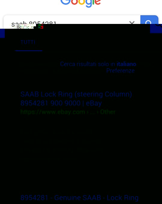

vincz
Messaggi: 1841
Re: 900 ng se turbo cabrio cambio e sterzo
#6 Messaggio da leggere da vincz »
È questo qui?

Ottimo è lui!

#8 Messaggio da leggere da plemnik »
grazie per averlo trovato. per il momento ho risolto smontandolo e raddrizzandolo e sembra andare bene......
