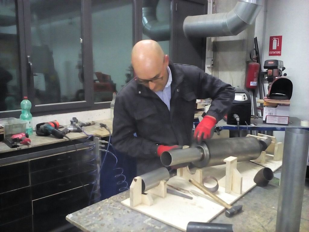

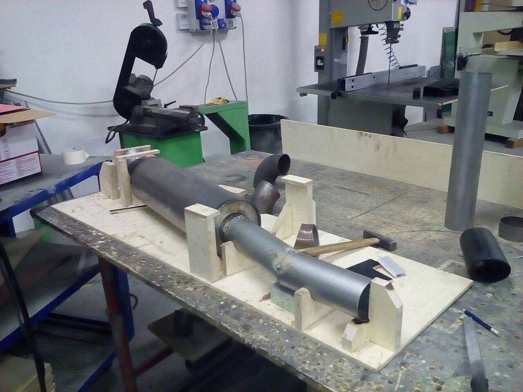

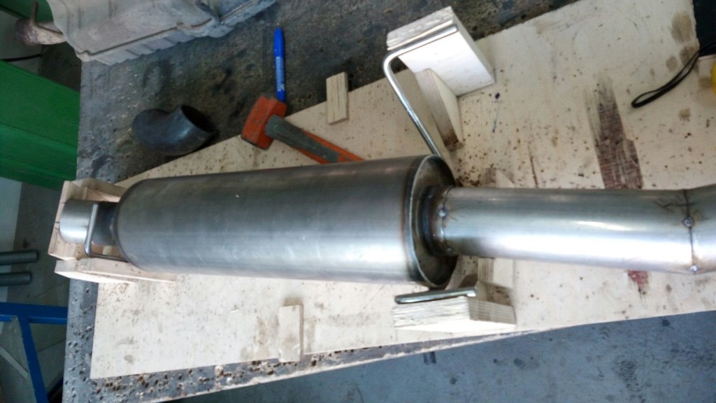

Si comincia con preparare i primi pezzi del silenziatore posteriore ed a metterli in dima....
cat-back 1.jpg (94.53 KiB) Visto 15321 volte
Si preparano i ganci...
Si danno un po di punti di saldatura per fissare i pezzi...
ora la tratta del silenziatore posteriore e' pronto per la saldatura finale...

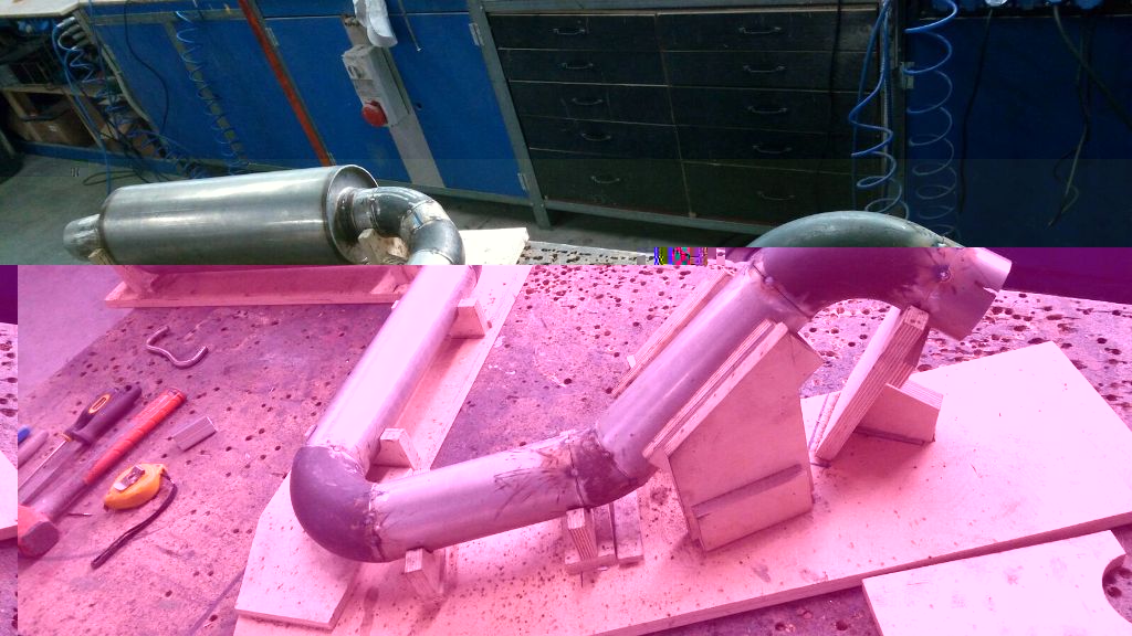

Andiamo avanti e cominciamo con la tratta centale, la piu' complessa tagliando i primi pezzi e mettendoli in dima...
Tagliati tutti i pezzi e messi in dima si procede con una serie di punti di saldatura anche qui per fissare tutto insieme...
Anche questa tratta e' pronta per la saldatura finale...quindi si passa oltre eseguendo tutte le saldature e fissando i ganci in posizione poi una bella levigata per spianare tutte le saldature fino a falo sembrare un tubo curvato...et voila' il cat back e' ora pronto per la prova sotto l'auto e per il trattamento di verniciatura protettivo con vernice ad alta temperatura...

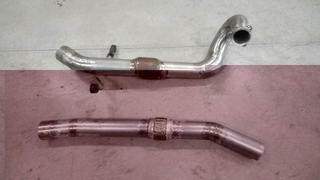

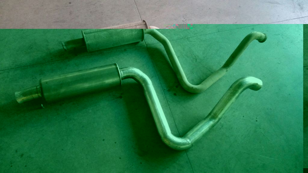

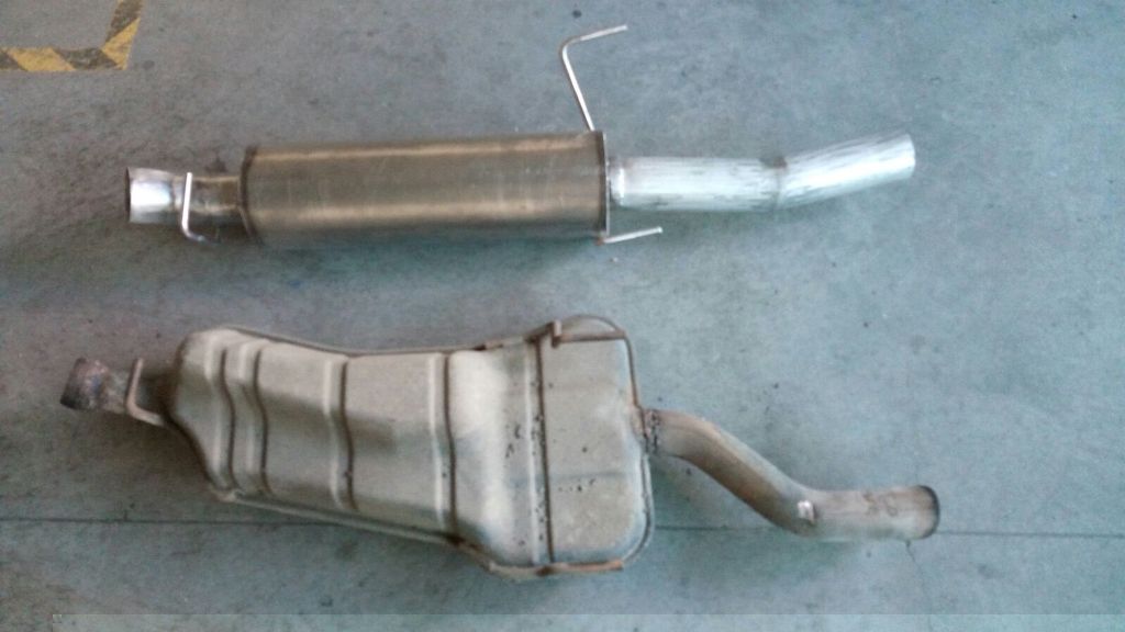

Ora una comparazione fra il cat back originale ed il cat back 3" ...

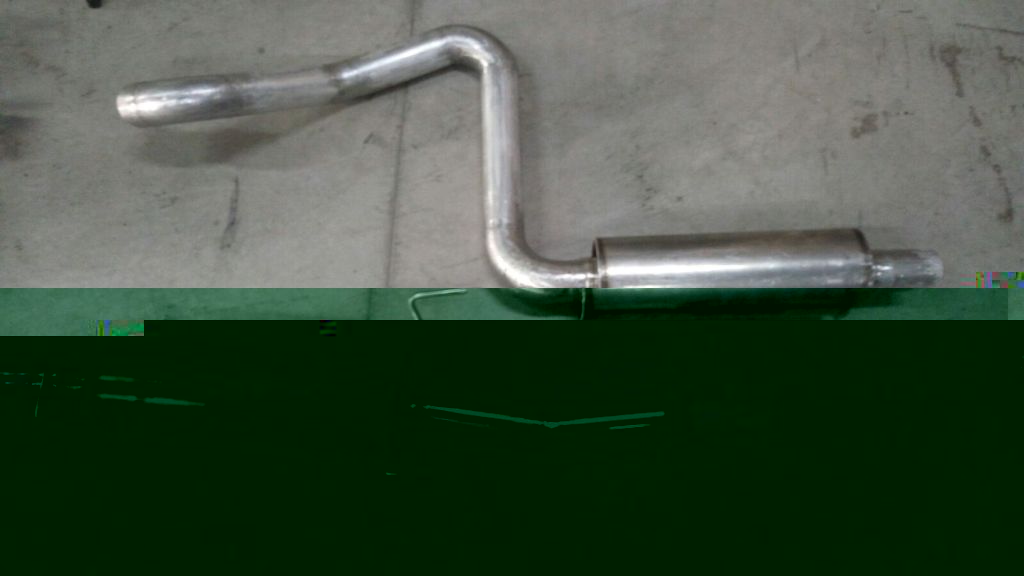

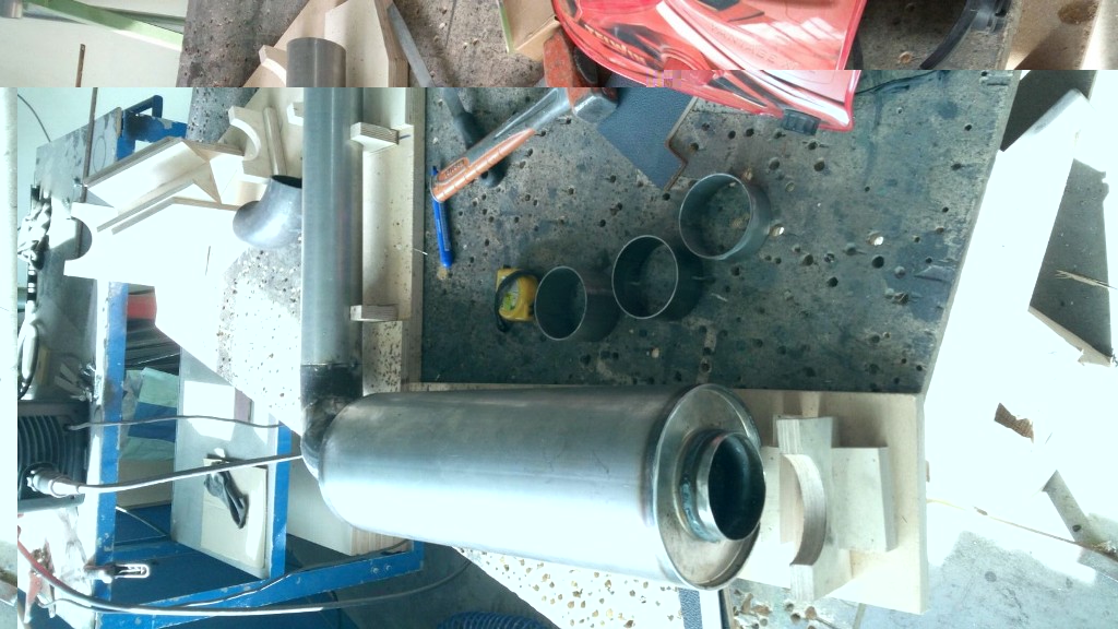

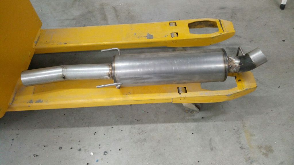

E per finire una belvedere del silenziatore posteriore...
I passaggi non sono cosi' facili il lavoro e' piuttosto impegnativo, ma ne vale veramente la pena, alla fine vedere la propria creazione non ha prezzo :l :l :l

Strano Marco faccia un lavoro meraviglioso...
Domanda: perché hai mantenuto quella enorme curva nel centrale? Non conveniva cercare di fare tutto dritto?
O è un problema di ingombri sotto l'auto?

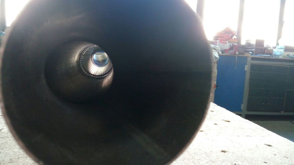

Nella penultima foto, ha un motivo la rigatura che si vede in fondo all'interno del tubo?
( Tipo rigatura da canna di arma)
Re: 900NG /9.3OG Full 3" exhaust by Marcofinnista
Inviato: domenica 26 marzo 2017, 13:17
da marcofinnista
Gli spazi sotto il pianale dell'auto sono obbligati ed anche piuttosto infelici nella tratta del centrale quindi la forma deve rispecchiare l'originale altrimenti o non monta o batte sui parafiamma durante la marcia...o peggio stricia troppo facilmente per terra sui dossi. :terryfyed:
Fosse stato per me avrei fatto un ubo dritto da davanti a dietro che passava sotto il ponte posteriore piuttosto che fare tutto quel giro ma il pianale e' sagomato e c'era pure il serbatoio di mezzo :D :D :D
Quello che vedi nella foto all'interno della canna sono i fori della canna forata che e' all'interno del silenziatore ...in realta' la rigatura non ci sarebbe stata male ma non sapevo se era meglio farla destrorsa o sinistrorsa ... non essendo un esperto di balistica nel dubbio l'ho lasciata liscia :D :D :D

Anche i silenziatori li hai fatti da zero ( nel caso come?, con che tipo di isolamento?) oppure li hai acquistati commerciali e li hai inseriti nella dima ?
Inviato: domenica 26 marzo 2017, 14:57
da marcofinnista
Troppo laborioso e costoso costruirli da zero, ho comprato due silenziatori gia' pronti da EVERYEXHAUSTPART UK, un 6x18" per il centrale visto che bisogna rimanere entro i 45/48 cm di lunghezza ed un 6x20" al posteriore dove c'è piu' spazio libero :)

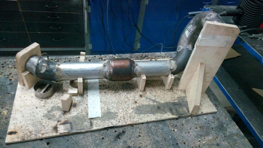

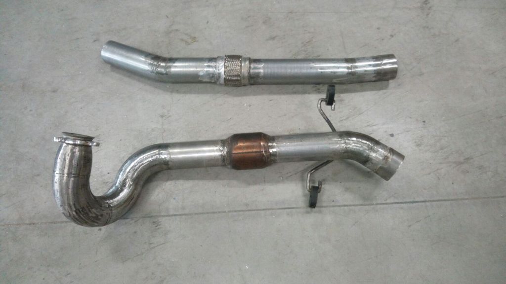

Col DP originale alla mano ancor prima dell'alba ho preparato la dima e cominciato a smanettare
DP 1.jpg (120.3 KiB) Visto 15123 volte
DP 2.jpg (122.26 KiB) Visto 15123 volte
DP 4.jpg (117.22 KiB) Visto 15123 volte
DP 5.jpg (101.76 KiB) Visto 15123 volte
DP 6.jpg (181.7 KiB) Visto 15123 volte
Preso dalla fretta e dalla foga di vedere l'opera completata ho saltato le foto di molti passaggi...
Et voila':

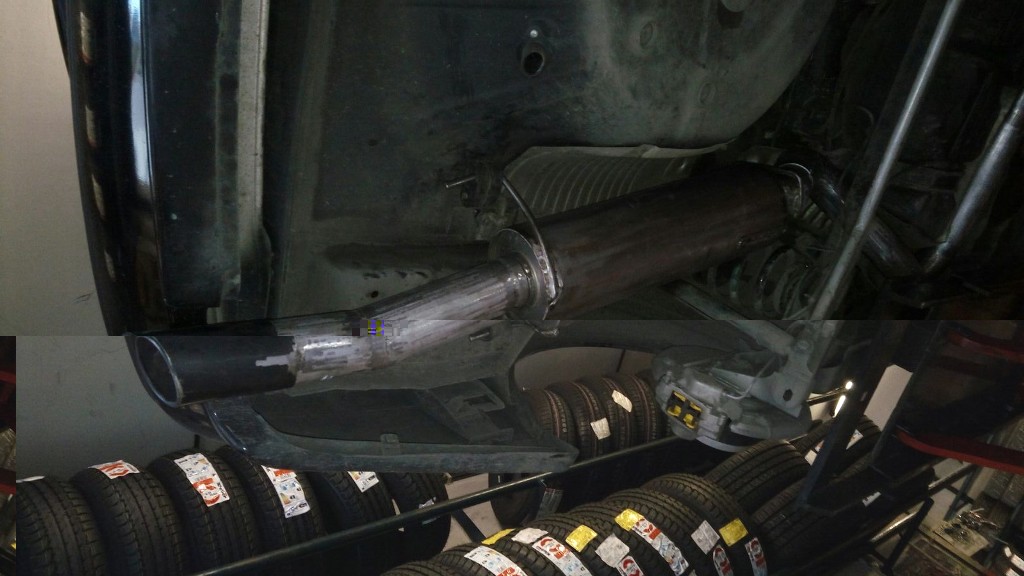

Poi corsa furibonda in officina per il premontaggio per vedere se tutto coincide:
MF 1.jpg (86.75 KiB) Visto 15121 volte
MF 2.jpg (96.1 KiB) Visto 15121 volte

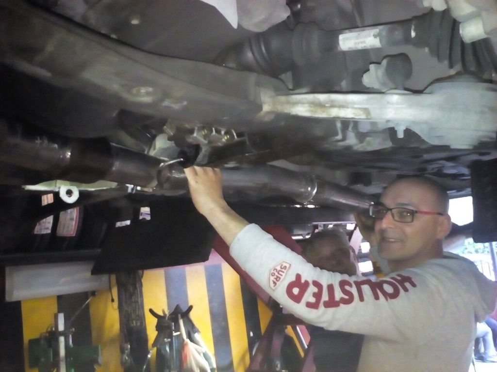

Qualche ritocco e tutto monta alla perfezione, stanotte posso dormire tranquillo, domattina posso passare alla rifinitura finale al montaggio dell'inseto filettato della sonda lambda e domani pomeriggio montaggio finale .
Soddisfazione a 3.000 , non vedo l'ora che si arrivi a domani sera per andare a sentire il rombo e ritirare il giocattolo :8 :8 :8
Ci sono cose che si possono comprare con una strisciata di Mastercard ed altre che non hanno prezzo :l :l :l :l :l :l :l
