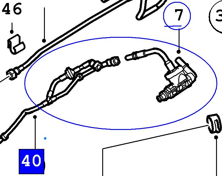

Per la serie i problemi non finiscono mai....
sostituendo le candele bancata posteriore sono partiti questi 2 pezzi...55556698 e 12805915 peraltro gia' rattoppati da chissa' chi... risultato servofreno non funzionante.
Adesso rattoppo alla bell' e meglio ma urge soluzione veloce.
Dove posso procurarmi questi pezzi in maniera abbastanza veloce?

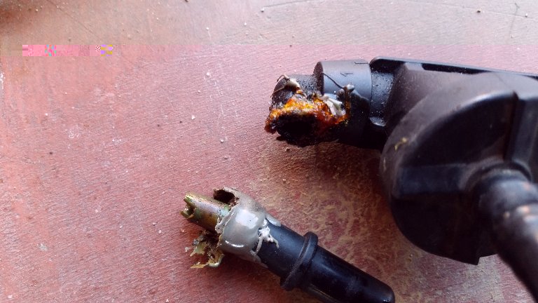

Oggi ho sostituito i tubi con quell nuovi ei originali, una volta smontati quelli vecchi mi sono realmente accorto di quanto fossero cotti rattoppati e malmessi.
Ora mi sento più sicuro quando schiaccio il pedale del freno! :dealer:
Re: 9-3NG V6 AERO problema servofreno
Inviato: giovedì 7 settembre 2017, 14:02
da GheSo
Ottimo!
Ma rattoppati?
Inviato: giovedì 7 settembre 2017, 14:34
da SABBONE
Si , quelli che ho tolto erano giuntati con del tubo tenuto assieme con del collante :O
