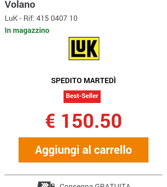

Per nulla economico..ordine di grandezza? più o meno?
Re: 9-3 NG Rumore come un gorgoglio
Se lo prendi in Saab ci vogliono circa 1000 euri solo di materiale.....
Ma non chiamiamo S.Pietro prima di vedere il serpente...
