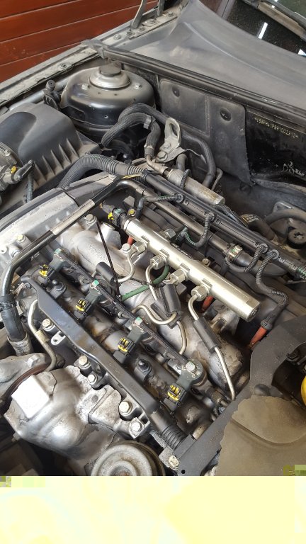

Al semaforo, quindi fermo, ho visto alzarsi del fumo da sotto il vano motore ..oltre ad un leggero odore di gasolio in evaporazione.
Arrivato a casa, ho subito guadato. Aperto il cofano e tolto le plastiche copri motore ho individuato subito la perdita.

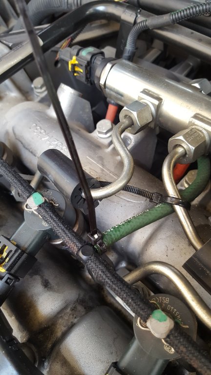

Un gocciolio continuo nell 'innesto del tubicino verde nel "T" con gli altri due tubicini neri che vanno poi agli iniettori.
In foto potete capire meglio.
Ovviamente nella parte sottostante, nelle scanalature e ovunque si poteva raccogliere il liquido del gasolio era pieno.
Asciugato con uno straccio il tutto e ho messo una semplice fascetta nera da elettricisti a stringere ( quelle metalliche non credo esistano in commercio così piccole :notalking: ).
stessa cosa l'ho fatto anche sugli altri due innesti.
