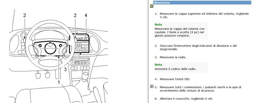

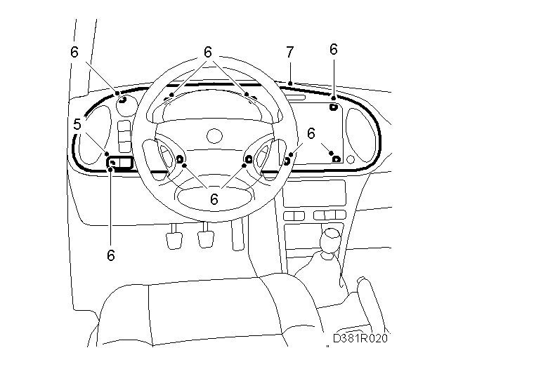

- Messaggi: 19796
Re: 9-3OG - Scricchiolio da pannello frontale plancia
- Cattura.JPG (66.92 KiB) Visto 8314 volte
- qdwsx.JPG (49.83 KiB) Visto 8314 volte

Grazie Ago. Hai sciolto i miei dubbi. Non mi sembra un procedimento complicato, tuttavia mi preoccupa quell'avvertimento di rischio rottura dei fermi. Non vorrei che proprio uno di quei fermi di plastica si sia in qualche modo rotto e lo scricchiolio ne sia una diretta conseguenza!
Marco, mi sa che un consulto con Natale sia a questo punto d'obbligo...
