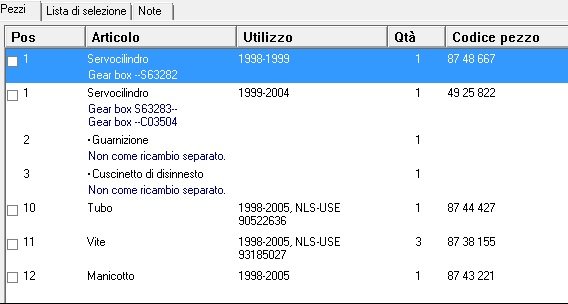

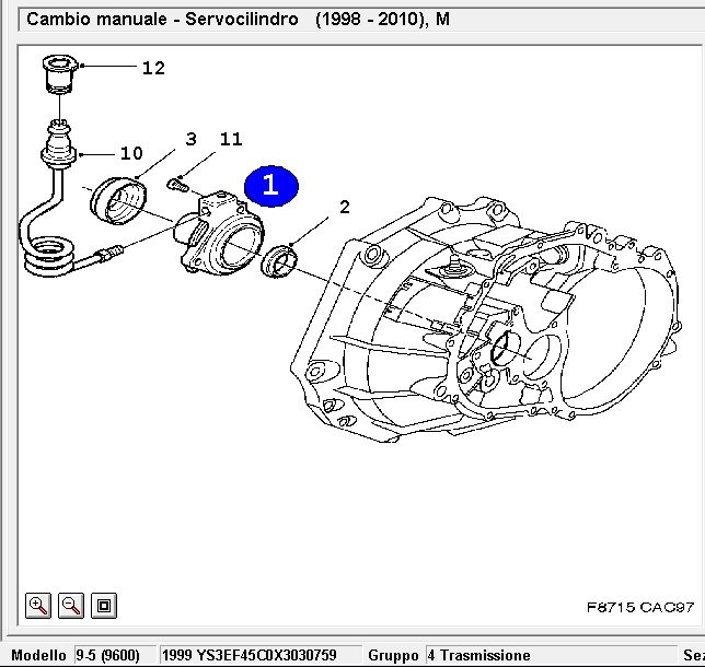

buongiorno a tutti, ho un dubbio sul servocilindro, la frizione è arrivata (Sachs), ma il servocilindro? qual'è?
a partire da cambio --S63282 (servocilindro SAAB P/N 8748667) oppure
da cambio S63283-- fino a --C03504 (servocilindro SAAB P/N 4925822)
la mia è stata immatricolata giugno 1999, qual'è dei due? devo forse individuare il numero del cambio? dov'è?
Grazie
Particolare EPC
Particolare EPC

grazie Vincenzo, quindi ricapitolando:
Servocilindro (a seconda del codice del cambio cambia il codice del ricambio [codice pezzo] 87 48 667 per cambi fino a - - S63282
mentre [codice pezzo] 49 25 822 per cambi a partire da S63283 - - fino a - - C03504) come da EPC allegato in precedenza.

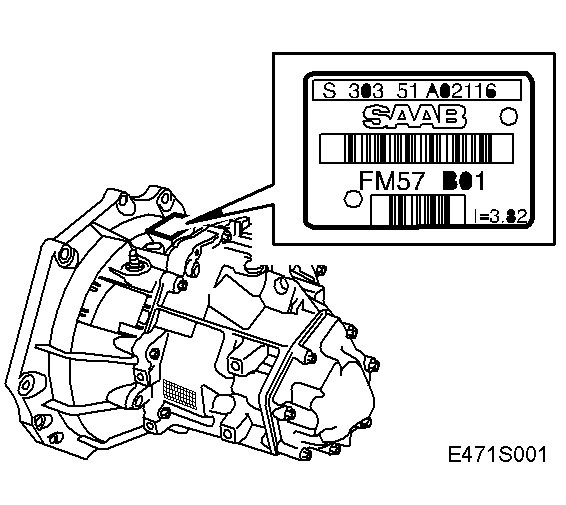

questa immagine invece serve per individuare la targhetta, il codice (ad esempio S 303 51) serve per individuare il codice pezzo del servocilindro.
Etichetta cambio SAAB 9-5.jpg (58.43 KiB) Visto 9946 volte

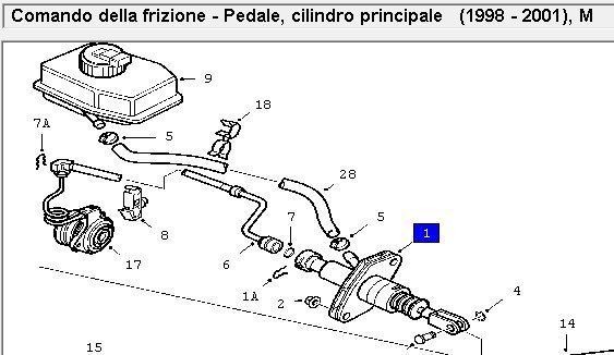

Io consiglio di cambiare insieme alla frizione il servocilindro, la pompa del pedale ed il tubo n.10. Ti riporto la mia esperienza.

grazie marco.. l'unica cosa che non capisco è :
la pompa del pedale è sempre il servocilindro? oppure qual'è?

no, c'è un altro cilindro sul pedale, che spinge l'olio nel tubo e questo spinge il cilindro montato sul cambio, quello che attacca/stacca la frizione.

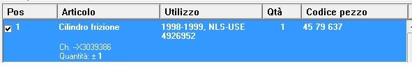

ok grazie Luca, Marco intendeva questo: cilindro principale o maestro
non saprei, il mio sembra funzionare bene, l'unica cosa sarebbe il tubo N.10,
qualora ci fossero dei problemi smontando e rimontando il servocilindro..grazie
Cilindro maestro frizione.jpg (36.86 KiB) Visto 9889 volte

Intendevo il pezzo n.1 :)

bene ecco i numeri riportati sulla targhetta del mio cambio: quindi il mio nume è S24424 perciò codice del ricambio [codice pezzo] 87 48 667 per cambi fino a - - S63282 Giusto? :? prima di ordinare il servocilindro... :sorry: ma c'è differenza con il 49 25 822 ? :? a me sembrano uguali
numero cambio 9-5.jpg (13.17 KiB) Visto 9844 volte
