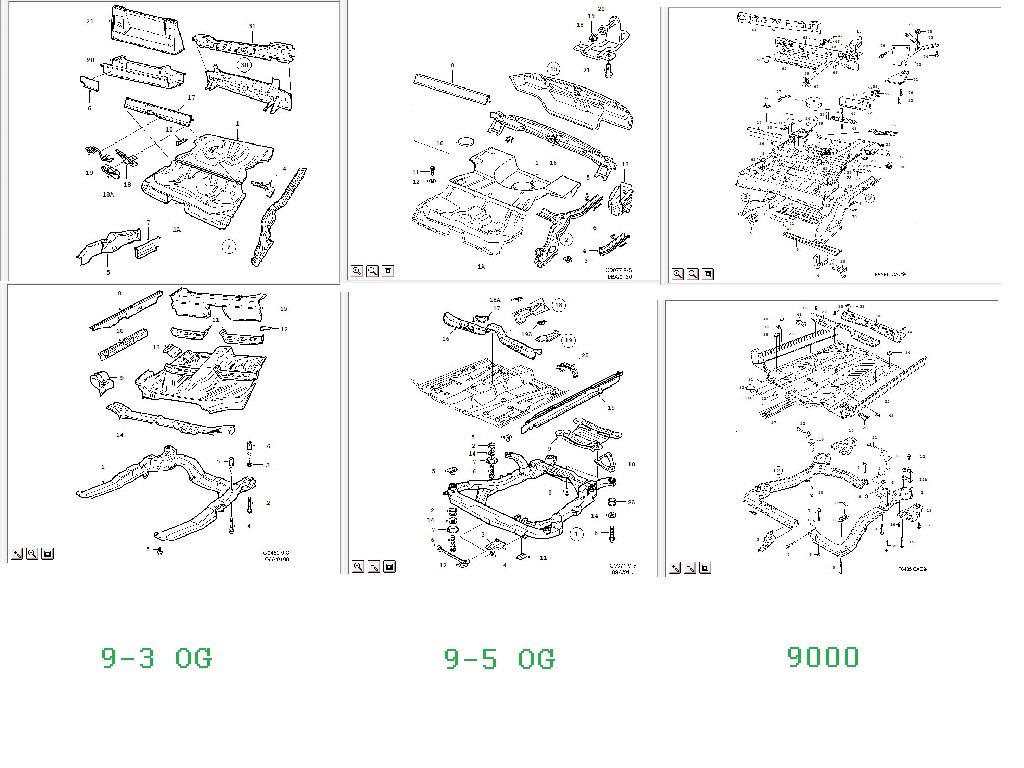

Dopo tutta la pappardella della teoria, andiamo ora all'atto pratico. Ho creato un collage grazie alle immagini presenti nell' EPC dei pavimenti anteriore e posteriore della 9-3OG, 9-5OG e 9000. A me la 9-5OG sembra proprio una fusione tra 9-3OG e 9000.
Nella parte superiore del collage é presente la zona posteriore delle auto, sotto invece la zona anteriore.
Nella zona posteriore l'elemento "del vano routa di scorta" é molto simile alla 9000; l'elemento in basso invece molto simile alla 9-3OG.
Nella zona anteriore, il telaio del motore ha un design che riprende la 9000. Solo che nella 9000 si compone di 2 elementi imbullonati\saldati? Invece nella 9-5OG é un pezzo unico. Il pavimento invece sembra simile alla 9-3OG. Il telaio del motore della 9-3OG ha un design perfetto per essere molliccio e facilmente va in torsione per questo Marcofinnista è solito installare i sottotelai di rinforzo :D
Questa forse é la spiegazione del perchè Lucantropo ed Autoeconomo ricordavano che il pianale derivasse dalla 9000
Ovviamente dopo tutto cio' mancano gli assali anteriore e posteriore, questi sono diversi in tutte e tre le auto e cambiano notevolmente le sensazioni di guida

In sostanza (correggetemi se sbaglio) il "pianale", volgarmente detto pavimento, é solo l'elemento sul quale poggiamo i piedi e comprende forse anche l'elemento che vi é saldato subito dopo verso la zona posteriore. Quando si parla di GM2900 e GM2902, la differenza sta in questo elemento (che ho cerchiato in rosso nell'immagine) che nella 9-5OG é più largo e lungo. Tutto ció che sta attorno al pianale é perfettamente personalizzabile in fase di progettazione e questo lo si puó evincere dalle differenze tra la 9-3OG e 9-5OG. Differenze che possiamo notare nel telaio del motore e da tutti quei vari elementi che vi stanno attorno e che verranno saldati/imbullonati con la carrozzeria o scocca portante. Ció che si puó fortemente personalizzare é proprio il reparto "assali" (anteriore e posteriore) infatti c'é molta differenza tra l'avantreno e il retrotreno della 9-3 e 9-5, vi basti bensare che già dal primo anno di commercializzazione della 9-5 (1997/1998 la berlina) erano disponibili come optional gli ammortizzatori posteriori Nivomat, informazione che ho scoperto tramite l'EPC.

Ricapitolando, questo pianale\pavimento allungato non è stato mai utilizzato da Opel nella progettazione di una sua autovettura. È erroneo quindi affermare che il GM2902 sia un pianale Opel/GM ma possiamo con soddisfazione affermare che sia un pianale esclusivo SAAB/GM !!! E tutti i saabisti dovrebbero essere orgogliosi di ciò!!

Grazie Vincz, molto interessante, in effetti si nota come il "pavimento" tra 9-3OG e 9-5OG sia molto simile, ma già in quel punto notiamo una bella differenza per quanto riguarda la traversa di rinforzo che nella 9-3 è in due pezzi più corti, mentre nella 9-5 è un pezzo unico che va da parte a parte, proprio come nella 9000, per non parlare del sottotelaio anteriore.
Questo a dimostrazione di quanto parlare di "stesso pianale-stessa macchina" sia una stupidaggine.
