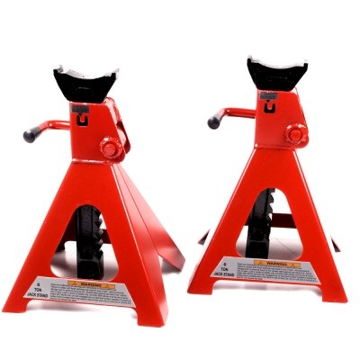

Per la sicurezz,a per fare lavori sotto all'auto, è assolutamente fondamentale NON AFFIDARSI AL CRICK/sollevatore. Questo serve per SOLLEVARE l'auto e basta. se vi ci volete infilare sotto, compratevi dei cavalletti su cui poggiare l'auto dopo averla sollevata, solo a quel punto potete stare sicuri.
Io ne ho comprati due come questi:

Anche io ho due cavalletti per sicurezza, ed un click sollevatore di Norauto.
Iperquotone
Se devi sol cambiar ruote va bene anche un sollevatore, ma per lavori più seri serve necessariamente o un ceppo o almeno un cavalletto
