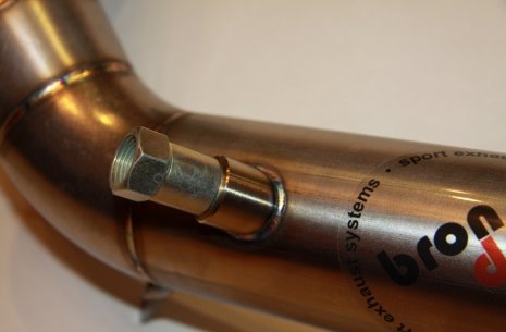

Quel che andro' a fare e' far rimontare il secondo cat originale sotto i sedili e far installare subito dopo sul tubo il supporto per la sonda lambda.
Qui spostero' la seconda sonda in uscita dal primo cat allungando il cavetto, lavoro fatto anche sulla mx5 che avevo dove ho montato collettori sportivi che eliminano il primo cat.
Nella foto il secondo catalizzatore della mx5 con la seconda sonda spostata qui in uscita:
In quel caso il cavetto di prolunga l'ho trovato gia' pronto con i connettori originali, poi rivestito con alluminio adesivo in rotolo per proteggerlo meglio dal calore dato che passava dietro la paratia rifletti calore in cui scorre lo scarico, in questo caso lo realizzero' io.

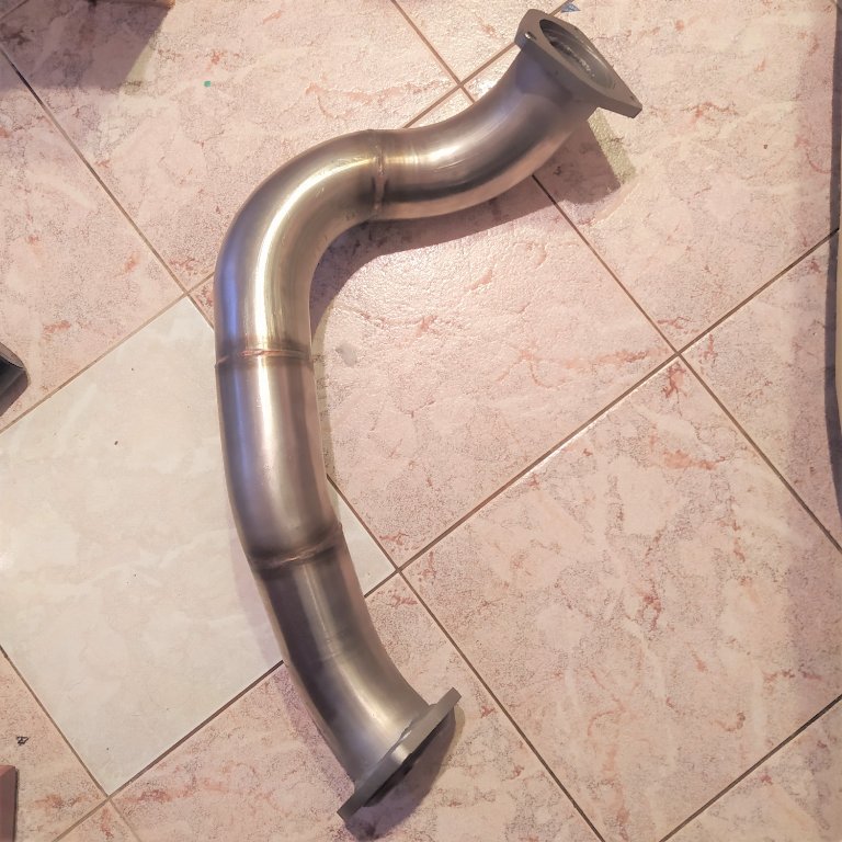

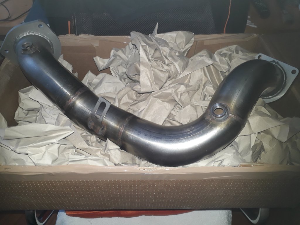

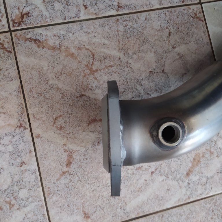

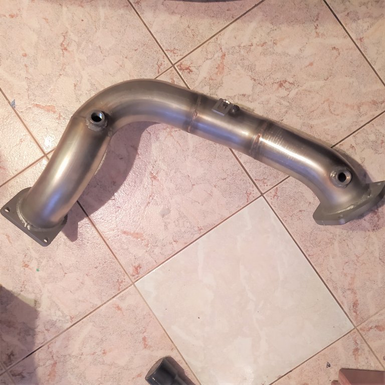

Nel frattempo ho gia' comprato il tubo vuoto downpipe che sostituisce il primo catalizzatore, trovato da un utente che vive all'estero e non ha piu' la sua Saab V6, indicatomi da Amuro Rei.
Il pezzo di fatto torna a casa perche' era stato fatto da una ditta italiana specializzata in scarichi artigianali su misura, una delle poche che realizza anche i collettori.
Il pezzo in questione e' questo :
La prima sonda la rimontero' nella stessa posizione, quindi il sistema funzionera' come prima con due sonde senza problemi essendoci di mezzo un cat, anche un solo cat originale basta a passare la revisione.
Unico accorgimento da seguire e' fare prima un giro spingendo un po' per scaldare bene il cat dato che e' l'unico a dover abbattere le emissioni dopo la modifica e trovandosi piu' lontano necessita di piu' tempo per andare in temperatura e pieno regime di abbattimento.
Il primo cat viene montato nel vano motore solo ed unicamente per un motivo, per migliorare l'abbattimento delle emissioni, dato che cosi' vicino si scalda prima alla massima temperatura iniziando la sua funzione.
Questo pero' e' altamente dannoso per il motore, ancor peggio per motori turbo, dato che alza troppo la temperatura della camera di scoppio e surriscalda il turbo, riducendo anche le prestazioni.
Non solo, surriscalda il vano motore portando a usurare prima parti in plastica e gomma, nel caso della 93 poi c'e' subito di fianco la batteria che risente di questo in prestazioni e durata, soluzione davvero deleteria nei motori moderni in cui spesso il vano motore viene sigillato anche sotto.
Addirittura Bmw negli ultimi modelli ha sigillato ancor piu' il vano motore per mantenere il motore caldo piu' a lungo dopo la sosta anche per ore, immaginarsi cosa succede in Estate, tanto per loro l'importante e' che la macchina arrivi alla scadenza della garanzia, se negli anni successivi iniziano i problemi meglio per loro e le loro officine che aumentano il fatturato.

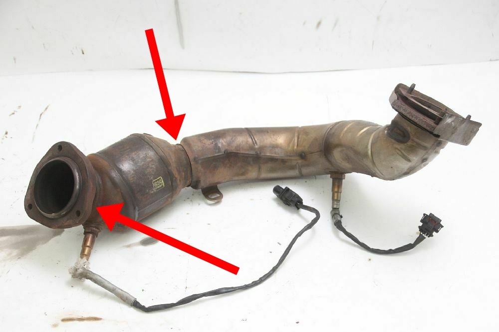

Oltretutto il cat originale Saab e' una ciofeca perche' presenta due forti strozzature in ingresso e uscita al cat che riducono il diametro della tubazione, in ogni caso di minor diametro anche per il resto della lunghezza.
Il nuovo pezzo non ha il primo cat, non ha strozzature, il suo diametro resta costante per tutta la sua lunghezza ed e' maggiore dell'originale, il che si traduce in un netto miglioramento di prestazioni e affidabilita', riducendo anche il calore nel vano motore.

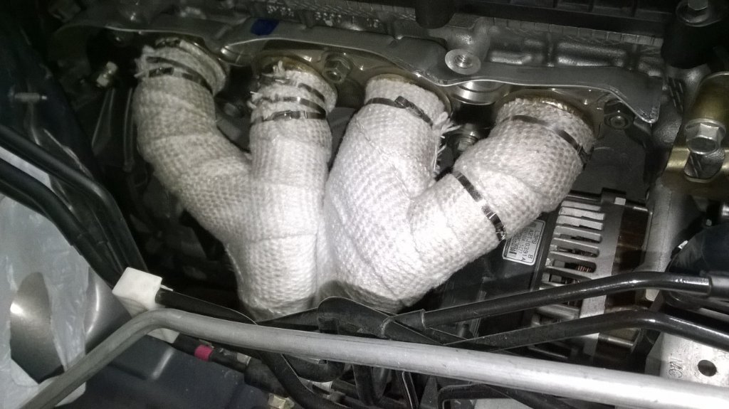

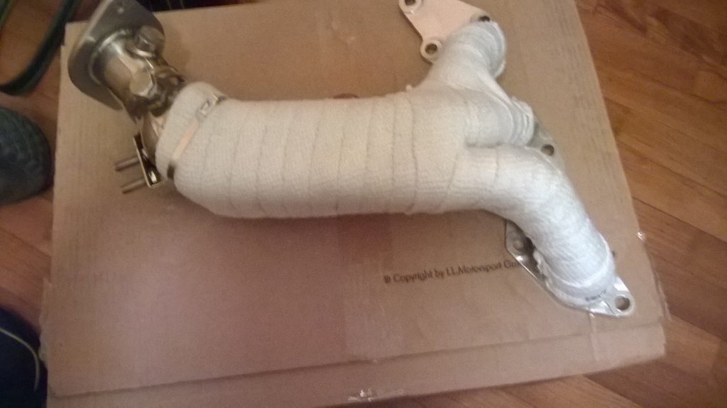

Come fatto per i collettori della mx5 rivestiro' il downpipe con benda che limita il calore emesso nel vano motore (gia' drasticamente diminuito avendo levato il primo cat) e migliora il flusso dei gas in uscita con conseguente miglioramento delle prestazioni.
Per la mx5 avevo utilizzato benda ceramica bianca
WP_20170909_20_49_15_Pro (2).jpg (113.26 KiB) Visto 2751 volte
Per questo utilizzero' un altro tipo di benda come in questo video, guardatevi il gatto, troppo forte il micio  :))

Nel caso della Saab o di altre auto in genere c'e' gia' uno schermo metallico sopra il turbo.
Meglio non sfoghi direttamente il calore per non danneggiare la vernice del cofano motore, i vecchi turbo lasciati non coperti senza schermi finivano per danneggiare appunto la vernice del cofano con l'eccessivo calore.

Downpipe decat arrivato, ben realizzato e in ottime condizioni.
Ho preso le misure, 23,5 cm di circonferenza e 74 cm di lunghezza.
Premesso che la benda deve esser larga 5cm si devono considerare quindi 23,5 cm per ogni giro, dato che va sovrapposta ad ogni giro almeno per la meta' quindi ogni giro coprira' 2.5 cm, da qui si ha la necessita' di una lunghezza di minimo 7 metri, il rotolo necessario dovra' quindi essere un 5cm x 10m.
Ho controllato ma della benda utilizzata per la mx5 avanzano solo 2 metri, quindi procedero' ad ordinare la benda della DEI.
Giovedi' ho l'appuntamento per rimontare il secondo cat e far inserire subito dopo in uscita l'attacco per la sonda lambda.
Quindi salvo imprevisti dal prossimo weekend potrei effettuare il lavoro.
Devo controllare anche per il cavo di allungamento della sonda lambda che deve essere a 4 conduttori da 1,5mm con guaina resistente alle alte temperature, in genere in materiale siliconico, si puo' anche trovare al taglio nella misura che serve senza dover prendere tutta la matassa.
huskywr240
Messaggi: 3195
Località: Lombardia
Re: 9-3 NG - eliminazione catalizzatore
Ho ordinato questa benda
https://www.taurus.to.it/benda-termica- ... -50mm.html
Alla fine visto che non e' semplice trovare un cavo resistente al calore 4x1,5mm ho preso questa guaina resistente al calore
https://www.taurus.to.it/guaina-passaca ... hezza.html
Piu' facile trovare il filo resistente al calore che inseriro' nella guaina.
Leggendo in rete non si deve esagerare con la lunghezza dei fili e vanno fatte bene le connessioni altrimenti variano i valori in resistenza e potrebbe segnalare anomalia sonda.
Inoltre il materiale dei fili della sonda non e' il solito rame e risulta piu' difficile da saldare a stagno, quindi ci vogliono pazienza e precisione.
