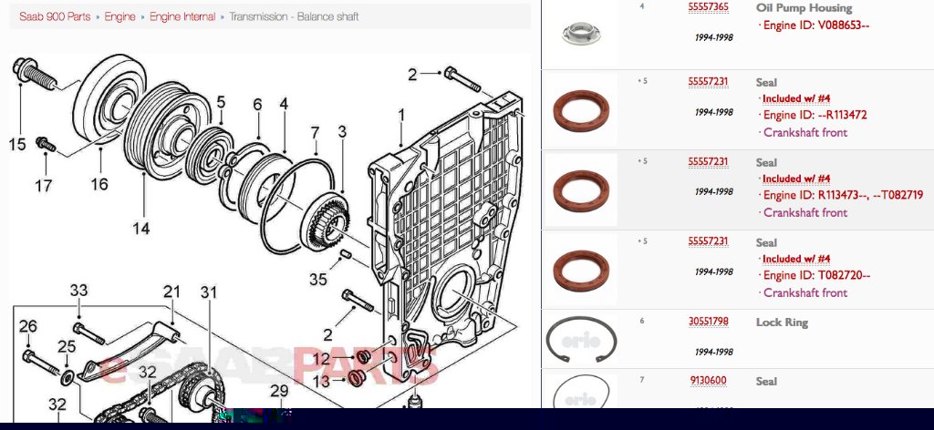

MMmm, mi sa che hai ragione, l'ingranaggio della catena, stando allo schema dell'EPC è interno rispetto alla pompa dell'olio...
A te perderà o il n° 7 o 5 (questo sicuramente perché ti esce) o entrambi... e a quanto pare ci si arriva senza arrivare alla distribuzione, solo togliendo la puleggia servizi.
Senza titolo.jpg (104.27 KiB) Visto 13310 volte

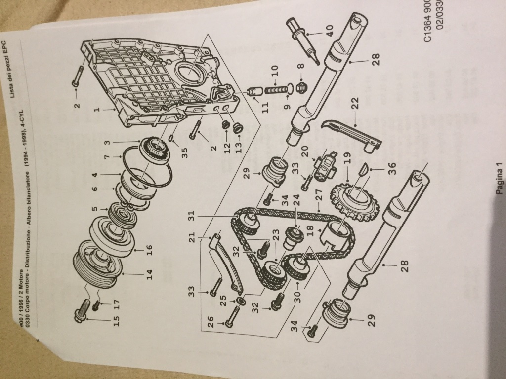

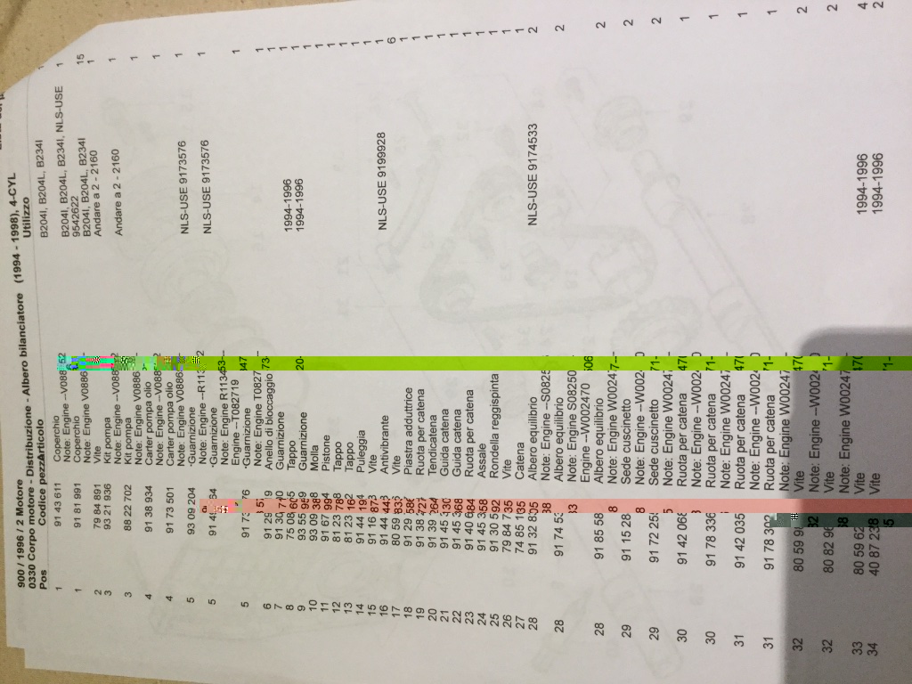

Non mi capisco più,sul mio epc ci sono dei codici ricambio differenti da quelli postati da te a parità di numeri dell’esploso che oltretutto é identico al tuo,com’é possibile?
:eyeroll:
Ex:Saab 900 turbo 8V MY ‘84
Ex:Saab 900 turbo 16V MY ‘89
Iroso
Messaggi: 334
Re: 900ng trafilaggio paraolio albero motore
#14 Messaggio da leggere da Iroso »
Cazzarola,pure le foto storte mi son venute

Praticamente mi confermate che i due paraoli siano questi? Uno lato volano e l’altro lato puleggia cinghia poly-v ?
L’allegato 9D99100C-6423-4F9F-9BF2-74D4D11BADC1.png non è più disponibile
