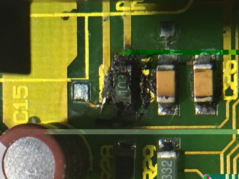

venerdì la vecchia é tornata a casa dopo lunga sosta presso il mecca ( che se la prende comoda...) che ha sostituito paraoli vari e pistone spingidisco che perdeva olio,ieri ho smontato per la terza volta e,tralasciando tutti i controlli e le prove effettuate,ho scoperto la causa del problema: il SID :pissedoff: é la causa di tutto!!!!!! Se lo scollego il quadro si illumina alla perfezione mentre se lo ricollego l’illuminazione del quadro si spegne,maledetto,mi ha fatto perdere un sacco di tempo e di soldi per una riparazione che non era necessaria :furios: !!!!!!!
Qualcuno sa se esista la possibilità di ripararlo e se si da chi? Ne comprerei anche un altro ma da rapida ricerca non é emerso nessun risultato........
Re: 900NG difetto illuminazione quadro e blocchetto accensione
Inviato: lunedì 8 aprile 2019, 21:37
da Iroso
L’ho smontato e aperto e questo è il risultato:
Una resistenza!!!!!!!Una resistenza da pochi cent!!!!!!!!!!
Domani lo porto a riparare e speriamo che questo calvario volga al termine....
