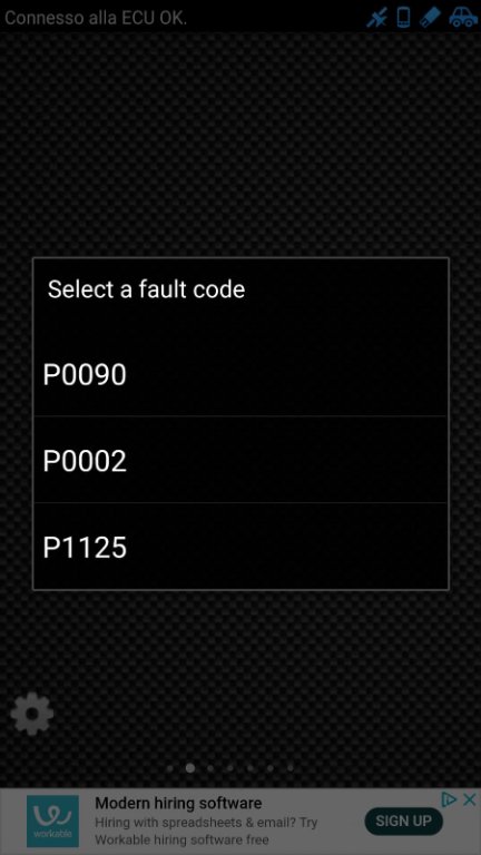

Salve a tutti, qualcuno ha avuto mai questo tipo di errore? la macchina quando aumento il gas velocemente per aumentare la velocità, va in protezione, prima lo faceva solo in questo caso..ora lo fa spesso anche a bassa velocità .

cosi' a spanne dovrebbe trattarsi di un guasto che appartiene alla famiglia della valvola egr , collettore di aspirazione sporco , bloccato....li hai mai puliti??? Si accende al spia del motore??? In attesa di ulteriori ragguagli ...vediamo di raccogliere le idee.......

Ciao, ho fatto sostituire il gruppo collettore pulito tutto persino il serbatoio, riportata da un'altro meccanico il quale dice che il collettore era sporco (probabilmente i primo meccanico avrà combinato qualcosa), ripulito nuovamente. E' andata bene per un po' ma se spingevo troppo sull' accelleratore il problema si ripresentava, spento motore ripartivo e tutto tornava normale, premesso l'errore guasto motore sul quadro è sempre acceso il meccanico dice che non riesce a spegnerlo, io con un apparecchio collegato alla centralina tramite una applicazione da smartphone riesco a spegnerlo, ma dopo due tre accensioni motore si ripresenta, non so piu che fare.

Facendo una rapida ricerca del significato dei guasti, i primi due son riconducibili a un problema al regolatore di pressione del carburante mentre l'ultimo a un " temperatura del refrigerante insufficiente"
Premettendo che tutti avete lo stesso problema a caldo, l'ultimo suona strano, ma la cosa che accomuna tutti e tre è che ci siano problemi al cableggio che va a questi sistemi, all'ecm o il peggiore dei casi, problemi all'ecm stessa
Purtroppo problemi alla centralina non sono così sporadici
Però, le mie sono solo supposizioni, non sono meccanico

si appunto escludendo l 'egr e il collettore potremmo entrare nell'area dei guasti degli aggeggi elettronici di cui si e' scritto ampiamente in passato nel forum , che potrebbero essere il debimetro e tutti gli altri suoi amici........a questo punto l'esercizio di veggenza l' abbiamo fatto e potrebbe essere utile telefonare al sig. Natale di Ceccano e sentire il suo parere......o anche con nonchalance chiedere una opinione ad una officina Opel oppure Fiat...... lux............ sono guasti subdoli ... come si chiama la Saab di via Salaria mi pare e' ancora aperta???? Penso di si..........

Ragazzi per stasera ho pulito Debimetro e sensore map, sembra abbia risolto

Salve a tutti, ieri ho pulito il debimetro e filtro aria e sembra che va meglio il difetto non si è rilevato, ho anche spinto un po la macchina e sembra migliorato.
Oggi vorrei provare a pulire anche il sensore map.

Non risolto, in diagnosi 0 errori

Continua a darmi prestazioniimitate, il meccanico col tester nn vede un tubo, lui dice che è colpa della rimappa

Allora stamattina ho pulito il circuito aspirazione con sintoflon dsc , valvola pierburg e tubicini vari, nn vi dico cosa è uscito, e debimetro con spray per freni, una bella tirata e via.
La macchina non mi da problemi anzi ha ancora più tiro in basso

Io verificherei il manicotto dell' intercoller in uscita, che va al collettore d'aspirazione.
