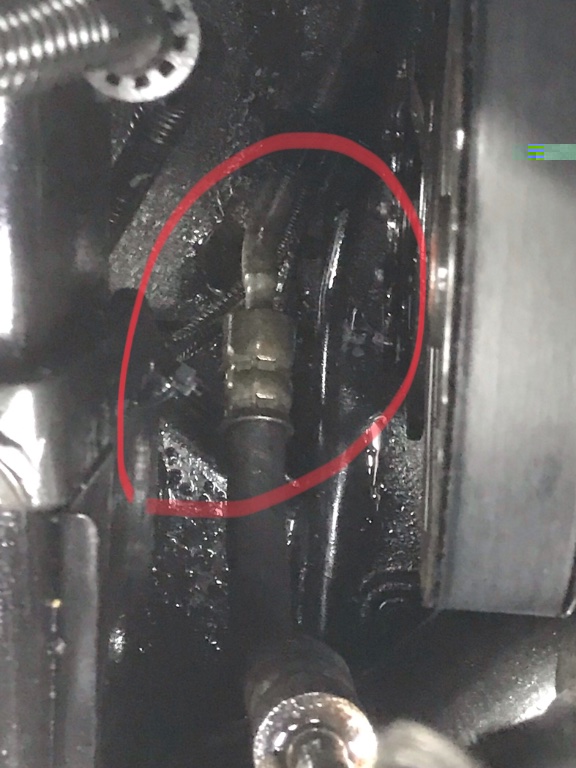

Buongiorno a tutti;
Ultimamente la nuvoletta fantozziana mi sta perseguitando.
Vi scrivo dalla Svizzera (Canton Ticino). Questa mattina mi alzo presto, prendo l’auto con quella di andare a fare la spesa a Como (40 km di strada circa).
Di ritorno, una volta arrivato mi accorgo di un rumore quando sterzo e leggero fumo.
Apro cofano e amara sorpresa. Liquido del servosterzo completamente in giro che ha imbrattato tutto specialmente la cinghia ausiliaria che a sua volta lo spruzza in giro come se non ci fosse un domani.
Chiamo Manuel che mi dice di tenere sempre olio nella pompa servosterzo e si offre a ripararmi il lavoro lunedì.. sempre gentili Diego e Manuel!!
Il problema è riuscire a fare 90 km per raggiungerli senza fondere la pompa..
Qui in svizzera ho comprato l’olio da aggiungere e un meccanico trovato per caso (oggi sabato e non lavora nessuno quasi) mi dice che è un tubo che si è mezzo sfilato. Riparazione sempre per lunedì ma a prezzi francamente assurdi per non dire peggio mi lasciando desistere facendomi propendere per l’Italia.
Lunedì proverò almeno ad arrivare a Como e poi a farmi trainare col carro fino a Manuel e Diego.
Speriamo, non ho nulla da perdere ormai.

Purtroppo è un problema ricorrente. Il tubo si danneggia nella parte sottostante dove si raccorda con l'assale anteriore. Se può aiutare il tubo è uguale a quello della Opel Insignia e potrebbe costare meno anche se ricordo che costa un botto comunque.

Ci sono dei laboratori che riparano i tubi ad alta pressione e quindi anche quelli del servosterzo. A me è successo un paio d'anni fa; il pezzo di ricambio originale costava 280 euro ed io me la sono cavata con una riparazione da soli 24....
Il laboratorio (consigliatomi da Marcofinnista) è a Roma, ma credo che se ne trovino facilmente anche nelle altre città. Bisogna cercare tra quelli che riparano i tubi idraulici delle macchine movimento terra, carrelli sollevatori, ecc. ecc.

A me in Svizzera avevano proposto di ricostruirlo da 0 ma il costo era alto, più dell’originale.
Ripararlo non so perché pare si sia rotto nel punto vicino all’aggancio metallico; quindi era molto difficile ripararlo.
Ieri sono riuscito a guidare fino ad Abbiategrasso abbastanza tranquillamente rabboccando 2 volte lungo il percorso.
Diego e Manuel hanno già ordinato il pezzo nuovo (non ricordo il prezzo esatto ma non era altissimo)
Questa sera, se tutto va bene, dovrei ritirarla e sarò più preciso.
Grazie a tutti

Ieri sera ho ritirato l’auto. Il tubo sostituito ha un costo di 139 euro + IVA..
Come detto da Marcomaxi il problema è diffuso ed è già capitato..
Adesso va tutto che è una bellezza e sono contento.
