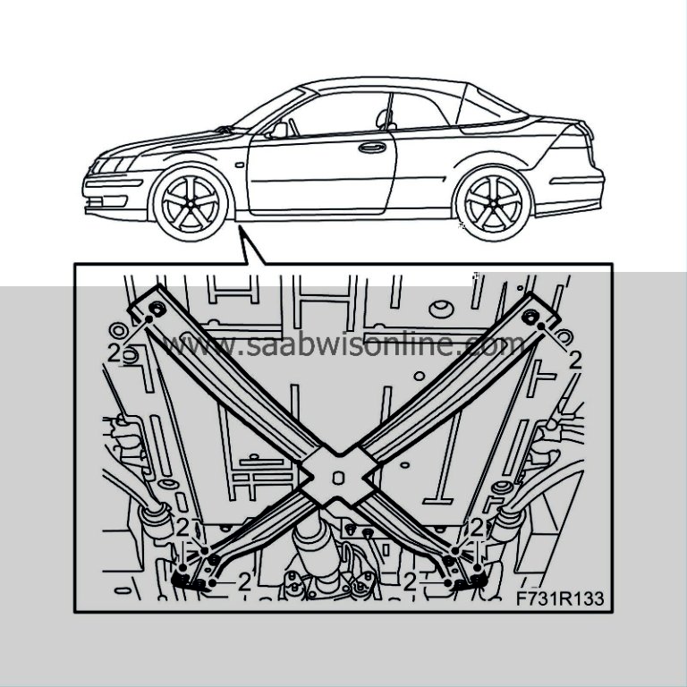

Buongiorno a tutti, leggendo nel WIS on line mi accorgo con gran sorpresa che ci sarebbe nel sottotelaio un rinforzo a X (in allegato) ma nella mia non c'è.....!!!!
Nella foto presa dal wis si vede una coupé che non avendo i montanti è meno rigida rispetto la sw o berlina, ma il titolo riguarda tutti i Diesel ( Chassis reinforcement, front sub grame, CV, Diesel) Mi chiedo se non sia previsto o se lo son fregato.

La tua non e' una cabrio quindi non le serve il rinforzo al telaio.

Ok marcofinnista ma il titolo e paragrafo riguardano TUTTI i diesel non solo il coupè

È un po’ fuorviante come titolo probabilmente, perché anche a me risulta che il rinforzo sia presente solo sulle cabrio.

Si credo anch'io sia fuorviante e l'intuito riguardo la foto della coupé non compensa al 100% il dubbio
Bene allora mi tolgo il dubbio con un sospiro.

Te continui a chiamarla coupè, ma non è mai esistita
Quella che vedi è la cabrio

La descrizione è corretta, a te sfugge l'appellativo "CV" che ha il significato di "ConVertible"

Comunque, che io sappia, ce l'hanno tutte le cabrio, non solo le diesel.

Montando il supporto a x della cabrio sulla sedan o sulla sport hatch, potrebbe avere qualche utilità o la vettura è già abbastanza robusta di suo?
Sulle 93 OG se non erro veniva montato una sorta di rinforzo al telaio simile a quello.

Vero
Ma il telaio è completamente diverso
Non so se crei vantaggi: io ho risolto molto bene con la barra duomi

Sulla og si monta il rinforzo sottotelaio a 6 punti visto che ha il sottotelaio particolarmente flaccido e non ci sono rinforzi per il pianale, non è il caso della Ng
