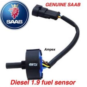

Orbene, risolto il mistero: era rotta questa qui:
nel senso del tappo di plastica che era lesionato. Il meccanico ha chiuso il filtro con un tappo "normale", quelli che accompagnano i filtri medesimi, lasciando però collegato il cavo al fine di "ingannare" la centralina. Con tale escamotage possiamo rientrare a Roma e programmare la sostituzione.
