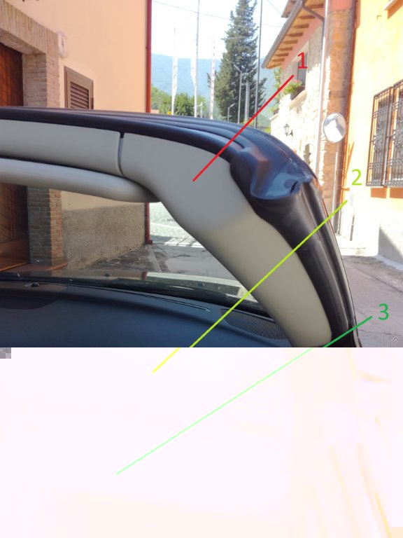

Salve esperti,
dopo il recente acquisto ed un lungo viaggio con il nostro nuovo giocattolo, ci siamo messi di buona lena a fare le pulizie generali.
L'automobile si presentava in buone condizioni ma siamo certi che il precedente proprietario fosse un fumatore. A giudicare dal colore della tela interna della capote, un ACCANITO fumatore.
Spulciato il forum, ho comprato su lacuradellauto.it il detergente AriaPura e dei trattamenti per il rinnovo di plastiche e pelle. Naturalmente, prima di spalmare protezioni bisogna rimuovere tutta la sporcizia, inclusa quella che le pulizie frettolose non eliminano. La casalinga maniaca che è in me si è scatenata.
Vengo alle perplessità.
La plastica numero 3) si pulisce con una certa facilità. Anche la 2) non ha dato particolari problemi e conto di aver ragione delle eventuali opacità usando il Perl. Ma la numero 1) mi sembra diversa. Strofinandola con uno straccio di cotone umido o con la microfibra, con o senza detergente, venivano fuori dei segnacci neri orribili che non se ne andavano ed anzi si "impastavano" sullo straccio. Al tatto era vagamente appiccicosa. Raschiando con l'unghia viene via del materiale grigio, ed ovviamente lo stesso non accade per la 2) e la 3). Si tratta solo del risultato di anni di sigarette? Il fumo, notoriamente, sale, quindi sarebbe plausibile che le plastiche basse non siano affette dal medesimo problema, però mi è venuto il dubbio che, per ragioni a me imperscrutabili, proprio quella plastica lì sia trattata con chissà quale diavoleria già in origine.
Esperti, fatevi sotto!
E grazie.
Daniela

Posso dire che la plastica di quei montanti è veramente strana, e sopratutto appiccicosa, io la pulisco con uno strofinaccio in microfibra ma rimane così, appiccicosa anche se pulita

Ciao, come ogni buona auto degli anni 2000-2005 (Ferrari incluse) anche Saab è rimasta vittima del soft touch.
È ovunque, la tua fortunatamente è restyling quindi ne ha un utilizzo minore, ma sulle 9-3 Ng prima serie è un disastro fra pulsanti clima, radio, comando capote, posacenere, portabicchiere estensibile ecc.
Purtroppo una delle parti cosi rifinite sono i montanti parabrezza, avrei voluto sostituirli, peraltro si trovano su Skandix in coppia (i miei erano grigi però non beige) a una 80€ circa spediti, tuttavia manca la parte alta che copre gli attacchi plafoniera e alette parasole che è sostanzialmente introvabile(12832900 codice ricambio per il colore grigio).
La vecchia proprietaria della mia usava arrampicarsi mediante tali montanti, quindi era un tripudio di graffi, se non vengono via con l’aria pura o sono incisi oppure puoi provare l’ultima spiaggia con il vapore.
Io personalmente li ho rimossi e fatti carteggiare e riverniciare ad un carrozziere, come nuovi, con 50-100€ te la cavi.

Se viene via il materiale di finitura, probabilmente si è cotta la verniciatura soft del componente. Avevo visto da qualche parte, credo su Instagram, che esiste una azienda (all’estero) dove spedisci il pezzo e te lo mandano a casa rigenerato. Rifanno anche pulsantiere e cose simili.... mi devo mettere in cerca.
Sottolineo: ho una cabrio come la tua e dello stesso periodo ma quel problema non mi è ancora successo (sgrat sgrat)

Ciao a tutti ho lo stesso problema ,acquistato una saab 93 cabrio vector 2008 é perfetta in tutto ma ha nei montanti (plastica n 1 della foto in alto) dei graffi ,é un materiale molto strano appicicaticcio,e troppo sensibile, la mia intenzione é quella di trovare una soluzione per risolvere il problema,consigli ??? Grazie

Io quasi risolto?Acque e ammoniaca..in buona dose...si strofina solo in senso...dopodiché acqua fredda con uno straccetto microfibra ma sempre nello stesso verso...senza premere troppo sennò si deve ripetere il tutto provateci. :))
