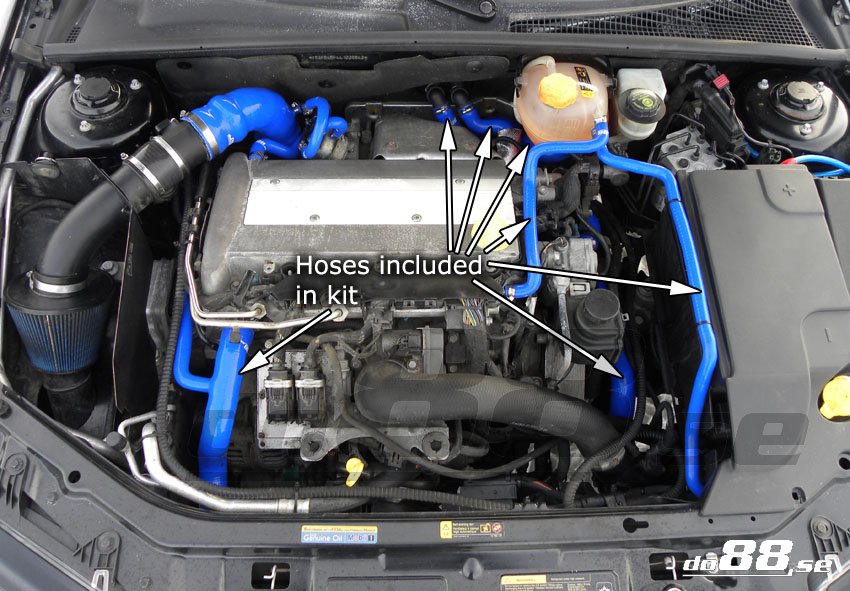

Non ho capito qual'è lo sfiato dietro al tappo, dietro al tappo c'è un condotto a cui è collegato un tubo....non è uno sfiato. Allego una foto della vaschetta.
Ecco in verità c'è un condotto di plastica ricavato nelle vaschetta stessa.

La valvola termostatica è stata testata dal meccanico che l'ha smontata, provata e ha visto che apre a 82°C come di norma. La lancetta sale tranquilla, rimane al centro e non va sul rosso. Ho collegato l'interfaccia OBD con torque pro per controllare la temperatura dell'acqua ed ho potuto vedere che viaggia tra gli 80 ed i 104°C. A 100°C circa parte la ventola regolarmente. Dallo schema posso dire che il tubicino dal quale "sfiata" dovrebbe essere il 15, non appena curva e va sotto la vaschetta di espansione. Il meccanico mi ha detto che potrebbe anche essere il radiatore otturato, ma, a quel punto, l'acqua dovrebbe essere sporca e non rosa "pulita". Sono convinto che ci sia un'anomalia perché, una volta aperto il cofano dell'auto, sento il motore parecchio più caldo di come dovrebbe essere ed ho come l'impressione che non ci sia il giusto scambio di liquido con il radiatore.
