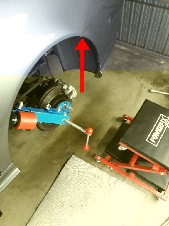

Il limite e' che dietro nella parte superiore - posteriore del parafango interno c'e' il dado che fissa il paraurti e in quel punto non si puo' rollare.
Ma in seguito sentivo toccare ancora prendendo gli avvallamenti veloce con la macchina che scende molto di colpo e guardando meglio non tocca il parafango esterno ma il passaruota interno che si e' consumato e tagliato poco dietro il dado di cui parlavo, la parte di copertura in plastica nera interna.
In questa foto la freccia indica il punto in cui c'e' questo dado posteriore e la sporgenza del passaruota

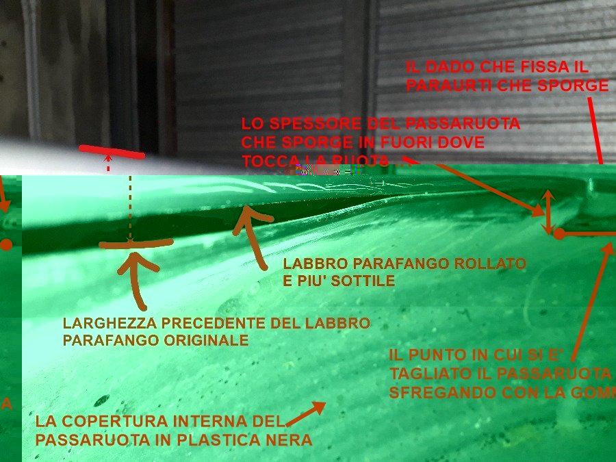

In corrispondenza di quel dado se controllate vedrete che la plastica del passaruota sporge di piu' e per questo tocca, quindi portando le ruote piu' in fuori, anche se non toccano il parafango, arrivano prima a toccare il passaruota interno.
In questa foto la freccia indica il dado di cui parlo che fissa il paraurti e ho evidenziato lo spessore del passaruota di plastica nera che sporge con il tratto che e' stato tagliato dalla gomma sfregando solo quando tocca, non normalmente ma solo quando la macchina scende molto negli avvallamenti, complici secondo me molle e ammortizzatori troppo morbidi di serie, un assetto piu' rigido forse potrebbe compensare.
Inked20210225_194120_LI RID DOVE TOCCA RUOTA.jpg (123.59 KiB) Visto 9645 volte

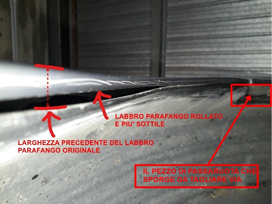

Per prima cosa non deve esserci il dado che sporge, quindi consiglio di mettere una vite a testa piatta in quel punto e la gomma non rischia di sfregare sul metallo del dado.
Secondariamente va modificato quel pezzo tagliando la sporgenza di plastica del passaruota per livellarlo pari al resto della parete, poi ovviamente andra' richiuso il foro che si va a generare.
Nella foto e' cerchiato il pezzo di passaruota che sporge da tagliare via e poi richiudere come il resto del passaruota.
Inked20210225_194120_LI RID DOVE TOCCA.jpg (111.17 KiB) Visto 9645 volte
Non ho ancora avuto il tempo di farlo, quindi non so dietro cosa vi sia e se magari sporga per qualche motivo, appena fatto vi potro' dire di piu'.
Preciso inoltre che quando succede non tocca la parte superiore della gomma in mezzo, ma la parte superiore-posteriore.
La macchina infatti non scende in verticale dritta, ma piu' scende, piu' la parte posteriore del passaruota si avvicina alla gomma, se la fate scendere vedrete che e' come se il paraurti si avvicinasse alla gomma, quindi quella sporgenza del passaruota interno finisce per toccare con ruote piu' in fuori per ET piu' basso di quello di serie.
