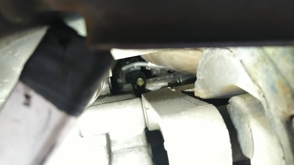

Ciaoa tutti,
da qualche tempo noto un lievissimo trasudamento d'olio lungo la parte posteriore del motore... e cercando di risalire mi pare provenire da questa specie di coperchio in plastica nero, tenuto in sede da un bulloncino probabilmente da 8mm, sul basamento (non sulla testa). Dal colore è certamente olio motore (giallo) non è ne refrigerante ne olio del cambio (rosso).
Ho scartabellato l'EPC in lungo e in largo per cercare di capire cosa sia, se possa essere lui (insomma, se è un tappo, se ha una guarnizione, etc...), ma non riesco a trovarlo. Non sembra essere un sensore in quanto non ho notato alcun connettore... anche se è in posizione poco accessibile. Questa è la foto migliore che sono riuscito a fare.
Qualcuno sa di cosa si tratti?

Ma la foto è scattata dal basso? O dall'alto? Ne fai una con più visuale (anche se non si vede il dettaglio) così da capire dove guardare
Re: 9-3NG B207 - Cos'è questo "tappo/coperchio" in plastica sul retro?
E' fatta dal basso e non posso farne altre perché l'ho fatta mentre era sul ponte per il cambio dei bracci trasversali anteriori (così, dopo ammortizzatori e freni ho finalmente finito di rinnovare il comparto telaio).

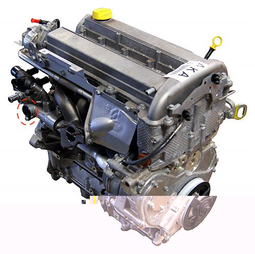

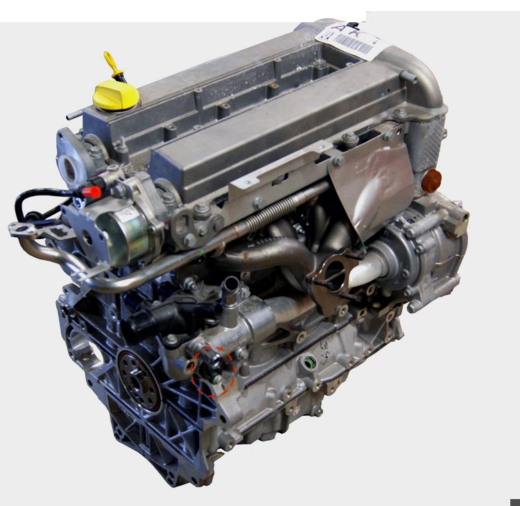

Però sono riuscito a trovarlo su queste immagini. Sembra proprio un coperchio di plastica nera. Fra l'altro è accanto al termostato... e ci sono due attacchi per il liquido refrigerante, mi paiono quello che vanno al riscaldamento abitacolo. Ma di certo quello che trasuda non è refrigerante. Quindi o non è lui oppure quel coperchio copre invece un passaggio di lio nel monoblocco.
