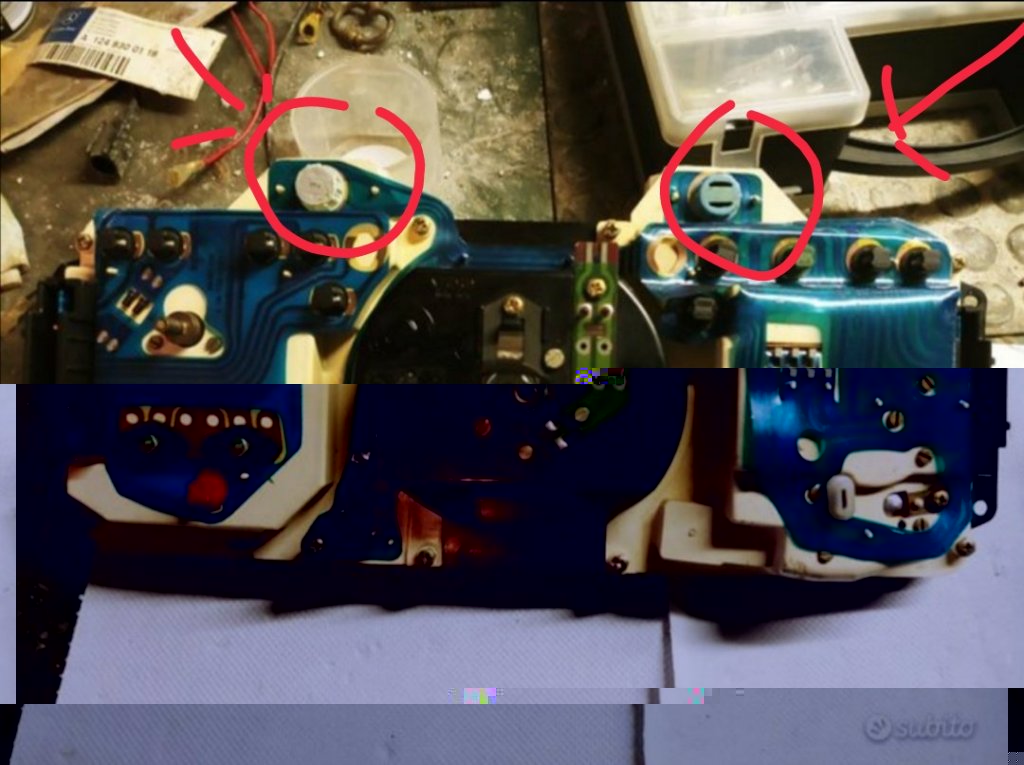

Sai dove sono collocate quelle che illuminano solo il cruscotto?
Saab 900 Turbo Aero 16VS MY85
- Messaggi: 13821
Re: C900 - Cambio luci quadro
Son le due che trovi più in alto, sembrano due orecchie
Se non hai capito, fa una foto da dietro che te li cerchio

Ho trovato questa foto sul web. Credo sia uguale, ad occhio.
- Messaggi: 13821
Te li ho cerchiati
Mentre quelli neri che vedi, servono le spie

Anche le orecchiette vanno svitate?
.Anche le orecchiette vanno svitate?
- Messaggi: 13821
No
Devi solo girare i coperchi di plastica grigia ed estrarli, le orecchiette son fisse
