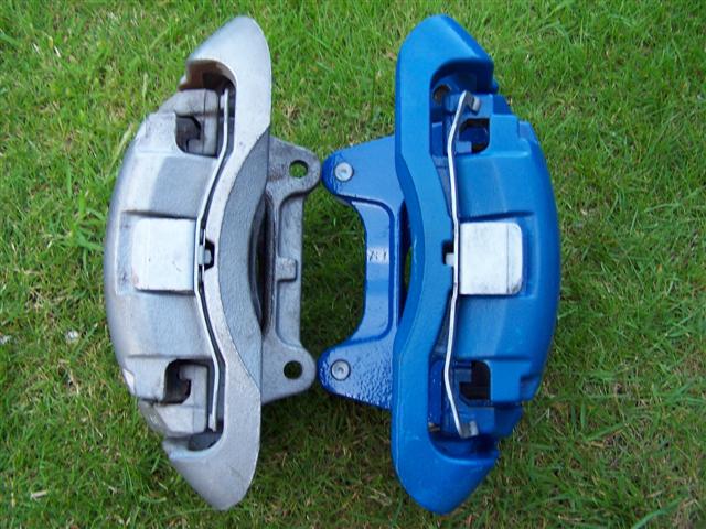

Su un sito ho trovato una comparazione tra pinze 314 e 345 della Opel/Vauxall VXR.
Le pinze 314 e 345 sembrano molto simili come dimensioni a prima vista, nel link trovate anche altre foto, cambiando prospettiva alcune cose che sembran diverse tornano identiche, ad esempio la misura degli attacchi.
https://www.vectra-c.com/forum/showthre ... 314-vs-345
008 (Small).jpg (89.18 KiB) Visto 24045 volte
I dischi freno da 314 hanno spessore 28mm, quelli da 345 30mm, la sola differenza su cui avrei dei dubbi e' una maggior larghezza interna.

Ho preso il kit staffe, se cosi' fosse avrei gia' le pinze risparmiando su quelle 345, le staffe costan meno di quelle Saab /GM, dovrei solo cambiare i dischi.
Ho appena preso le pastiglie freni nuove e comunque sarebbero sempre queste, dato che son stato operato ad un ginocchio per il menisco per Aprile non faro' lavori nel box e nel frattempo arriveranno le staffe.
Potrei quindi cambiare dischi e metterli da 345 a questo punto, se han fatto il kit vuol dire che funziona.

Ho controllato ancora, le pinze opel/vauxhall 314 GM sono le stesse Saab.
Lo stesso ricambio puo' essere trovato con diversi codici Opel, Vauxhall, Gm, Saab e di altri modelli GM.
Quindi a volte una cosa non si trova con un codice ma con un altro e a volte anche con prezzi diversi, magari fornita da Saab costa tanto e da Opel poco.
Importante il fatto che di Saab ne han vendute meno di Opel o GM, quindi allo sfascio un ricambio puo' essere trovato tramite altri marchi.
Chi ha scritto quel topic estero per montare le pinze 345 del modello VXR le ha pagate pochissimo usate.
Cambia il supporto 345 ma la pinza in apparenza e' uguale alla 314, inoltre ho verificato come detto sul sito Ferodo e poi in uno ricambi che aveva dati piu' completi.
Le pastiglie freno hanno le stesse dimensioni, quindi si suppone sia uguale anche il pistone della pinza freno, anche se Saab da' codici ricambio per pistone e guarnizione diversi dalla 314.
Unica differenza gli spessori, dato che i dischi 314 sono da 28 le pastiglie sono piu' spesse a parita' di pinza, mentre i 345 da 30 per recuperare i 2mm in piu' di spessore utilizzano pastiglie identiche ma piu' sottili di 2mm.
Infatti le pastiglie dei 314 non sono adatte per i 345 perche' non entrerebbero essendo piu' spesse per complessivi 4mm (2mm per pastiglia), mentre le pastiglie dei 345 montano sui 314 e le danno compatibili, ma sarebbe stupido perche' uno se le trova gia' piu' basse di 2mm per complessivi 4mm come se fossero usate, quindi durerebbero di meno.
Ma si conferma quindi che anche lo spazio interno delle pinze e' identico, altrimenti non avrebbe senso mettere pastiglie meno spesse.

Ah intendevi quelle del mozzo, non dei dischi 😁
Se le tiri a mano e non con la pistola pneumatica che da colpi la vedo molto dura che le rompi, specialmente se ne devi fare un uso occasionale e poi dimenticatela nel cassetto per sempre... Certo è diverso per un'officina che le usa centinaia di volte al mese.
Penso così a occhio, che quelle staffe facciano da distanziale. Avviti le tue pinze, comprensive di portapinza su quel distanziale e poi avviti il distanziale sul mozzo.
Solo non capisco come mai i fori abbiano due diametri diversi, se poi devi usare comunque un bullone dello stesso diametro per fissarla sul mozzo... 🙄 Il diametro sembra più stretto.. no?
Il bello di Amazon e' che trovi spesso i commenti e ti aiutano a evitare fregature.
Alcune cose sembrano uguali a vista ma magari c'e' la fregatura.
Infatti per alcuni kit bussole torx ho letto parecchi pareri negativi, anche senza forzare troppo si son spanate o han spanato i bulloni.
Ovvio, pochi pareri magari posson essere dovuti a chi le usa male, ma quando diventan parecchi ce ne sara' qualcuno che le sa usare e sono davvero scarse.
In ogni caso una volta vista la misura prendero' solo la bussola che mi serve ma di marchi come Beta, Usag, Pastorino e similari evitando cineserie varie.
93NG AERO HIRSCH 2.8 V6 320CV 519,0 Nm
Messaggi: 31582
Re: 9-3NG CONVERSIONE FRENI ANTERIORI 345 TURBO X / HIRSCH
#18 Messaggio da leggere da Lucantropo » venerdì 2 aprile 2021, 19:39
L'unico dubbio che mi viene è che magari la pinza è uguale, ma le staffe siano diverse fra Saab e Opel e che queste abbiano fori diversi per filetti diversi sul mozzo.
Sembra una stupidaggine, ma di stupidaggini del genere ne abbiamo già viste abbastanza nel settore automotive da non rimanerne cerro sorpresi... Trova un modo magari incrociando i codici sui ricambi tipo su Autodoc per quanto riguarda il ricambio della staffa Saab e Opel per assicurarsi che anche quelle abbiano stesso codice (e di conseguenza stessi fori).
huskywr240
Messaggi: 2870
Località: Lombardia
#19 Messaggio da leggere da huskywr240 » venerdì 2 aprile 2021, 19:59
Bravo, ci avevo pensato anche io ieri solo che poi ho fatto altro e mi e' passato di mente.
La cosa che non capisco della foto dei distanziali montati di cui parliamo sono appunto i bulloni.
La pinza in foto ha anche le staffe o e' solo la pinza ?
Se con le staffe mi sembrerebbe strano, perche' e' un distanziale, quindi deve mantenere lo stesso interasse dei fori sul mozzo.
Ma qua non si parla di mettere pinze maggiorate su auto con pinze piu' piccole e punti fissaggio diversi, ma le pinze originali 314 con dischi da 345, quindi anche se fossero diverse Saab e Opel come attacchi dei supporti i distanziali dovrebbero mantenere lo stesso fissaggio come interasse dei fori.
Quindi, anche se diverse le staffe, se per montarle i bulloni hanno quella posizione dovrebbero averla poi anche le staffe nuove, invece i buchi sono piu' stretti rispetto a quelli con i bulloni.
Bho', ho provato a guardare anche i pezzi ma non ci capisco un cavolo.
Il mio dubbio e' infatti che siano staffe per montare le pinze maggiorate da 314 su auto con pinze piu' piccole che hanno un diverso attacco con fori piu' vicini tra loro sul mozzo.
In quel caso sarebbero sbagliate sia per Saab che Opel se avessero non solo la stessa pinza ma anche le stesse staffe.
La pinza e' al 100% la stessa come codice ricambio, gia' controllato, ora verifico anche per le staffe di supporto.
Ma se anche fosse cosi' resterebbe il dubbio, perche' i fissaggi sono piu' stretti sul lato opposto ?
Questa non sostituisce la staffa originale ma e' un distanziale, quindi per logica dovrebbe avere la stessa cosa sui due lati di fissaggio.
In ogni caso mi tocca far da cavia, tanto ormai le ho prese, ho fatto la notte a cercare ed ero anche mezzo rinco dal sonno, ho subito comprato facendomi venire i dubbi il giorno dopo   :))
Fossero sbagliate a chi le vendo come fermacarte ?  :D
Se pero' anche le staffe sono uguali a quelle Saab e la descrizione fosse errata, quindi non per montare la pinza 314 con dischi da 345, ma per montare le pinze da 314 invece delle 280 o similari che hanno attacchi piu' stretti, in quel caso sarebbe contestabile e mi dovrebbero rimborsare, cosa prevista da Ebay se non arriva quanto descritto.
Se ti dicono che una cosa serve a fare il gelato e poi invece serve a cuocere bistecche non sbagli tu ma loro a dire cose errate.

Lucantropo ha scritto:
venerdì 2 aprile 2021, 14:24
A guardare questa mi sembrano palesemente diversi... Ma tipo 10 e 8.
Pardon
Avevo inteso destra-sinistra
