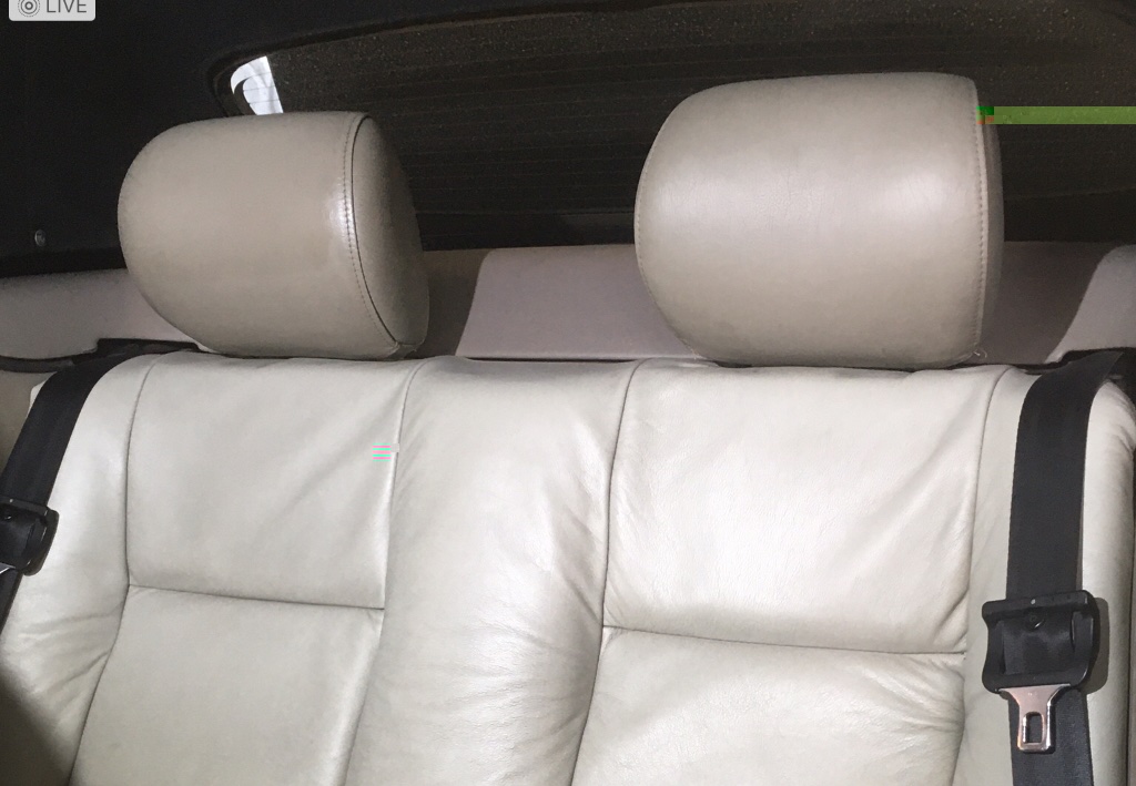

Il mecca mi ha “prestato” due poggiatesta di una 9.3 del ‘98 che ha la come donatrice di ricambi ed effettivamente sono più piccoli di dimensioni rispetto ai miei,circa 2 cm sia in altezza che larghezza,ho come l’impressione che a seconda dei MY abbiano montato poggiatesta diversi,la foto sotto trovata su Subito mostra due poggiatesta di una MY 96 come la mia ed effettivamente i poggiatesta sono identici ai miei,belli grossi....

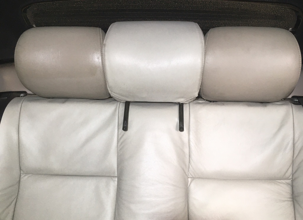

Ecco qua,i duein posizione  sono quelli piccoli prestati dal meccanico,lo si vede anche dal colore diverso,mentre quello al centro é uno dei miei,la differenza è evidente e contrariamente a quanto pensavo il tappezziere non ha fatto nulla di sbagliato,la gommapiuma interna é quella originale senza nessuna aggiunta di materiale,sono proprio di due misure differenti!!!

Ma pensa te... magari li hanno modificati un paio d'anni dopo proprio dopo aver riscontrato che potevano dare problemi di interferenza durante l'azionamento della capote.
