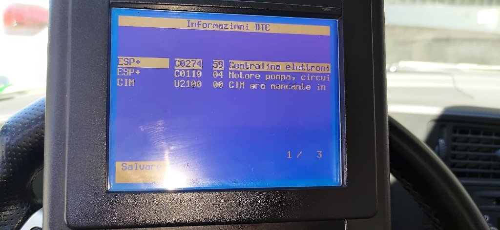

Sono riuscito a fare una diagnosi col tech2 ed è emerso, al primo collegamento quello che vedete in foto:
WhatsApp Image 2021-05-26 at 14.50.18.jpeg (82.31 KiB) Visto 2443 volte
Dopo aver azzerato il tutto, fatto un giro, spia riaccesa, ma stavolta c'era solo il C0110 04 ovvero: MOTORE DELLA POMPA, CIRCUITO INTERROTTO.
Ho seguito le indicazioni diagnostiche previste nel wis. L'esito è risultato negativo ed il wis in questo caso da come soluzione finale: "sostituire modulo ABS!!!!"

ps.: anche il C0274 59 si riferisce ad un problema elettronico della centralina integrata nel gruppo ABS.
L'anomalia a cui non sappiamo dare, per il momento, una spiegazione è quello della CIM, U2100 00, ovvero CIM mancante in bus....
Speriamo si tratti solo di una conseguenza dei primi due errori....
